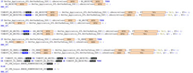

Ich versuche momentan einen Watchdog für eine UDP verbindung zu schreiben. Dieser sollte schauen ob noch daten gesendet bzw. erhalten werden.
Mein Problem ist dabei, das die Variablen welche für die Communikation gebraucht werden nur im Runtime erscheinen.

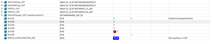

Im bild seht ihr die netzwerkvariablen Liste. Für den Watchdog muss ich auf die NetVarTxDiag_UDP und die NetVarRxDiag_UDP zugreiffen könne. Diese kann ich jedoch nicht im Code referenzieren ohne einen Error zubekommen.
Hat jemand eine Idee wie man diese auslesen kann?

Es funktioniert. Man kann die Variablen über die NetVar_Application_GVL erreichen.
