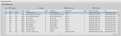

ich erstelle gerade UDTs für eine Netzkomponente (Anschluss ist via Profibus) um darüber dann einheitlich Zugriff haben zu können (Stichwort Standardisierung/Bibliothek).
Der HW-Aufbau für die Eingänge ist wie folgt:
Byte01_ControlSignal_NoError Bool
Byte01_ControlSignal_Ready Bool
Byte01_ControlSignal_ResultOverallOk Bool
Byte01_ControlSignal_ResultOverallNok Bool
Byte01_ControlSignal_ResultDepthOk Bool
Byte01_ControlSignal_SpareBit05 Bool
Byte01_ControlSignal_SpareBit06 Bool
Byte01_ControlSignal_SpareBit07 Bool
Byte02_ResultProgramNumber Byte
Byte03_ResultProgramType Byte
Word01_ResultCode Word
DWord01_ResultTorque1 DWord
DWord02_ResultTorque2 DWord
DWord03_ResultAngle DWord
DWord04_ResultDepth DWord
DWord05_ExecutionTime DWord
DWord06_CycleNumber DWord
Parametriert ist ab Adresse 300(.0)
In der Variablentabelle sieht das jetzt so aus:
Ich komme nicht ganz drauf warum nach dem letzten deklarierten Byte (Byte 302), das Word erst bei Byte 304 anfängt und nicht bei Byte 303.
Byte 303 ist auch nicht seperat deklariert und dementsprechend "frei":
Wo ist mein Denkfehler? Hat das was mit High-Low Byte zu tun? Wie kann ich's beheben?
Danke im Voraus!

Die erste Frage verstehe ich nicht so ganz, in der Hardware ist alles ohne Lücke definiert:
Gerät: Weber Schraubautomat Prozesssteuerung C30S

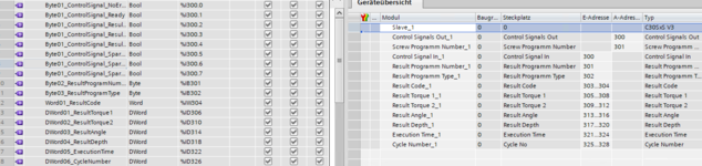

TIA legt WORD Variablen automatisch auf gerade Adressen. Wenn also davor noch ein ungerader, freier Adressbereich liegt, wird dieser einfach übersprungen
Also müsste ich daraus zwei Bytes basteln und die hinteher wieder zusammenschubsen weil Siemens es nicht gebacken bekommt automatische Adressbereiche sauber zu vergeben? Wozu dient diese practice gerade Anfangsadressen für Wörter zu verwenden?
TIA erlaubt dass man einzelne E/A Variabeln auf ungerade Bytes startet. Aber in ein UDT wird immer auf gerade Byte nummer gestartet wenn eine neue Datentyp eingesetz wird. Ist halt so.
(mir gefällt es irgendwie dass man mit gerade Bytes arbeitet).
Ja.. ich hab jetzt einfach in der Hardware das Byte 303 weggelassen (ist jetzt eben eine Lücke) aber somit passen E/As der Hardware zu deklarierten E/As der UDT
