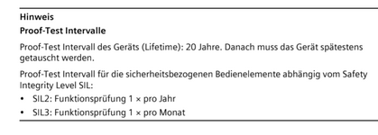

Wichtig bei Safety oder Ex gibts spezielle Prüfungen und Intervalle.
Dokumente von den Herstellern kann man sich anschauen, ob spezielle Wartungsvorschriften existieren, vor allem bei exotischen Feldgeräten...
