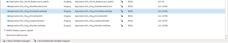

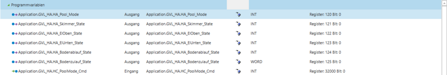

ich versuche im moment auf der 750-8202 Modbusregister für einen Master bereit zu stellen.
Ich bekomme jedoch unerklärliche Werte von der Wago.
Meine Slave Register:
Wenn ich jetzt die Register 40001-40004 auslese, erhalte ich folgende werte:
Ich habe diese Register nicht festgelegt, woher kommen diese werte?
Aufgefallen ist es mir nur, weil ich vor hatte diese Register für meine zwecke zu nutzen und eben nicht die erwarteten werte erhalten habe.
Beim Debugen wird auch in absolut keiner variable einer dieser werte angezeigt.
