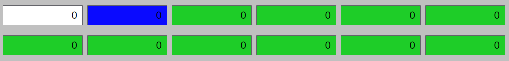

habe seit einiger Zeit mit der Unified PC-Runtime gearbeitet - und so auch das aktuelle Projekt unter Verwendung der Simulation vorbereitet. Jetzt wurde das Zielgerät geliefert. Das ist das erste in meiner Laufbahn. Typ: MTP1900
Nachdem ich das aktuellste Image draufgespielt hatte, fängt nun das Abenteuer an:
Die Kommunikation mit realen SPS-Variablen muss einen Unterschied zur Simulation machen.
Ich möchte ein EA-Feld ein einem Bildbaustein einsetzen. Die Farbgebung des Hintergrundes soll dabei abhängig vom SPS-Variablenwert gesteuert werden. Das funktioniert nun offensichtlich nur zum Teil. Wenn nun testweise mehrere solche Bildbausteine nebeneinander auf einem Bild positioniert werden zeig sich, dass manche nicht wie gewollt die Farbe annehmen die sie sollen. Wobei eben grade für diesen Test alle gleich behandelt werden. Durch jeden Bildaufschlag ändert sich das Verhalten. Manchmal werden alle aktualisiert, manchmal nur einige.
Copilot meint dass es sein könnte, dass die Farbänderung für die Runtime zu wenig wichtig sei und daher manche Objekte durchrutschen.
Jedenfalls wenn ich mittels Smartclientverbindung die Maus über die nicht aktualisierten Objekt bewege, wird zuverlässig aktualisiert. Ohne dass ich solch ein Verhalten programmiert hätte.
Wer kennt das?
