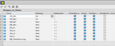

ich versuch gerade verzweifelt in einem Bildbaustein die Position einer Linie zu dynamisieren.
Die Werte kommen aus einer PLC UDT die sauber an der Bausteinschnittstelle funktioniert.
Da ich die Position berechnen will versuche ich das mit einem Skript. Da sich aber Garnichts tut habe ich die Formel rausgenommen um zu testen ob der Inhalt der Variable bzw das Ergebnis des Skriptes überhaupt im Grundsatz funktioniert. Tut es aber nicht und ich finde den Fehler nicht. Die kleinen Striche sollen später die Grenzwerte für den Behälterstand anzeigen.
Ich vermute einen Fehler beim Zugriff auf die Variable.

Vermutungen sind gut, logging ist besser. Alles andere ist Glaskuge-Business ¯\_(ツ)_/¯
Pack das ganze in ein try..catch und gib per Trace() den Fehler aus, falls ein Fehler auftritt.
Über "Item" und dessen Parent kannst du dir auch gleich ne vernünftige Meldung zusammenbauen wo in welchem Faceplate unter welchem Bildpfad im HMI der Fehler aufgetreten ist.
Ansonsten suchst du dich am Ende tot...
Einen Trigger für die Scriptausführung hast du parametriert?
Den F1-Hilfe Eintrag "Objekteigenschaft über Skript dynamisieren" gelesen?
Was mich irritiert: bei dir fehlt generell das "triggerDataSet" in den Scriptparametern...
Welche projektierte Runtime Version?
Der Variablenname sieht außerdem komisch aus..
Normalerweise sollte dieser etwa so aussehen:
Alles andere kann TIA nicht zuordnen & ist im Normalfall ein Tippfehler.
Tipp mal Tags( und drück dann STRG+J (~ ̄▽ ̄)~
Das trifft es schon ganz gut, du hast auf jeden fall einen Syntaxfehler bei Tag("").Read(), es fehlt das 's'
Korrekt ist:
Tags("").Read();
(Ob nun dein UDT korrekt benannt ist kann ich leider nicht sagen, da nicht ersichtlich ist wie die entsprechende Variablenschnittstelle lautet.)

ja das wars, da kann man wieder sehen was so ein kleines "s" ausmacht.
DANKE, manschmal ist man einfach nur Blind
