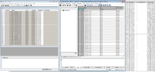

Ich hoffe ihr könnt mir weiterhelfen. Ich habe zwei Datenbausteine geöffnet, wobei einer im DB-Param-Editor und einer im KOP/FUP/AWL-Editor geöffnet wird.
Worin liegt nun der Unterschied?
Der linke ist ein Instanz-DB, also angelegt über einen FB, der rechte ist ein selbst angelegter Standard-DB.
Beim linken musst du Änderungen über den FB machen.
Beim rechten kannst du Änderungen direkt im Editor machen.
Der zweite ist in einer Bibliothek
Nein, das hat nichts mit einer Bibliothek zu tun ( da ist im AWL Editor nur die Zusatzspalte "Übersichten" eingeblendet ( per STRG+K ). Tut nichts zur Sache, kann man ausblenden.
Anbei die Eigenschaften von DB122.
Seltsam finde ich, dass das Datum der Erstellung jünger als das der letzten Änderung ist:
Ich habe eben nochmal in den Unterlagen geschaut, vor dem Einbau der S7-315 im Jahr 2016 war eine S5-115U verbaut.
Kann der DB noch aus einer Konvertierung aus dem alten S5-Programm stammen und deshalb in DB-Param geöffnet werden?

Bringt diese Ansicht einen Vorteil der anderen gegenüber?
Du kannst ihn halt in der Ansicht nicht ändern ( also die Struktur ) und ich vermute mal dass dies auch gewünscht ist. Es scheint ja dass dieser DB dann zu den Technologische Funktionen gehören soll und keine händischen Änderungen mehr gemacht werden dürfen/sollen ( Achtung, reine Spekulation ).
