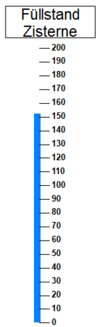

Ich habe nun allerdings für mich eine gute Lösung. Die angezeigten Werte stimmen ziemlich genau mit den Werten überein, die mit dem Meterstab in der Zisterne gemessen worden sind. Meine Zisterne ist ca. 2m hoch und das Wasser kann auch so ca. hoch stehen. Habe mehrere Messungen des Wasserstands durchgeführt und mit den angezeigten Werten verglichen.
Mein Programm sieht so aus:
In der Visualisierung sieht es so aus:
Dann habe ich noch ein Untermenü, wo man die Werte anzeigen lassen und ein paar Einstellungen vornehmen kann:
Der WORD-Wert schwankt eigentlich immer. Deswegen die "Glättung" mit Hysterese 400. Der Wert FuAI 10 ist deshalb, weil der Sensor nicht komplett auf dem Boden ist, sondern ein wenig höher hängt.
Also kann man sagen, dass meine Anzeige den Wasserstand in cm anzeigt. Man könnte ihn auch durch 2 dividieren, dann könnte man eine Anzeige in Prozent machen.
Der Sensor hat auch einen Messbereich von 0-2m.
Jetzt muss der Sensor nur noch lange halten, dann bin ich zufrieden. Und die Genauigkeit der Anzeige ist für mich für einen Zisternenfüllstand mehr als Ausreichend.
Vielen Dank nochmals für den Input.
