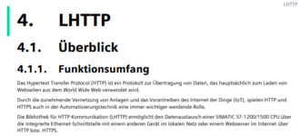

Kann die wage einen seriellen com Port emulieren unter Windows. Dies währe mit twincat möglich. Dann am besten den Support von beckhoff kontaktieren. Diese Funktionalität geht aus der Doku von der beckhoff Homepage nicht offensichtlich hervor. Rest API sollte aber auch mit s7 1200 oder 1500 machbar siehe
