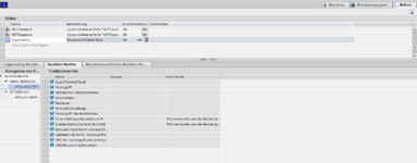

ich habe gerade eine Problem, das ich mir nicht erklären kann.
Es ist mein erstes Projekt mit Unified und ich habe gerade ein curioses Problem.
Wenn ich am Panel nicht angemeldet bin, kann ich alles bedienen und die Visualisierung funktioniert einwandfrei.
Ich habe an Buttons keine Security einstellungen, also können diese ohne Berechtigung bedient werden.
Lediglich um auf das Control Panel zu kommen oder die Runtime zu beenden habe ich die Berechtigung "Bedienen" eingestellt.
Will ich diese Bedienen, werde ich zum Login aufgefordert, soweit so gut. Bin ich dann mit meinem admin User eingeloggt, kann ich auf das Control Panel switchen oder die Runtime beenden.
Jetzt mein Problem:
Bin ich als admin eingeloggt, funktionieren viele Dinge nicht mehr. Speziell scripte scheinen nicht mehr vollständig ausgeführt zu werden.
Bildwechsel in scripten funktionieren, aber Variablen setzen / Werte Ändern nicht mehr.
Logge ich mich als admin aus, funktioniert wieder alles.
Woran könnte das liegen???
Ich bin für jede Idee dankbar
