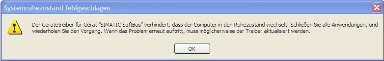

Ich habe heute auf Kundenwunsch eine USV an einen Visualisierungs-PC eingerichtet. Leider fährt der Rechner nicht herunter. Die Runtime ist über den Loader gestartet und sie wird beim Shutdown auch beendet. Das Fenster des Loaders bleibt geöffnet. Dann kommt eine Meldung "Der Gerätetreiber für Gerät "SIMATIC SoftBus" verhindert, dass der Rechner in den Ruhezustand wechselt. ..". Es handelt sich um einen Standard-PC mit WinXP Prof. Installiert ist die o.g. Runtime, Simatic Net und Office-Programme. Was kann ich tun, damit der Rechner herunter fährt?
Der Typ der USV ist wahrscheinlich nicht von Bedeutung. Es ist eine 230V-USV, APC Back UPS ES 700.
