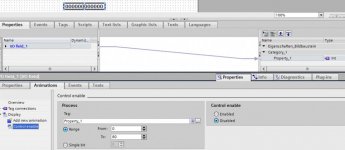

Datentyp in der SPS (16 Bit als "UDT"), dieser Datentyp in einem DB verwendet.
Der gleiche Datetyp in der Projektbibliothek unter Typen, diese sind somit also verbunden.
Ein Bildbaustein, der diesen Datentyp als Variable anbindet.
Vorteil: Man muß nur diese eine Variable an den Bildbaustein anlegen und hat 16 Bit, die man im Bidbaustein weiter verwendet.
Diese Konstellation verwenden wir seit WinCCFlex 2008 und haben sie bis hin zu TIA V15 durchgereicht. War nie ganz problemlos, funktionierte aber gut, seitdem man die UDT einfach als Type in die Projektbibliothek ziehen konnte.
Nun wollte ich diesen Bildbaustein modifizieren, den alten aber behalten. Also duplizieren (neuer Name) und dann ändern.
Komischerweise konnte ich danach meine UDT-Variablen nicht mehr an den Bildbaustein antragen, Fehler: "Bildbaustein-Variable und angetragene Variable sind nicht vom selben Typ).
Ich bearbeitete den Typ in der Projektbibliothek, nur öffnen und wieder speichern --> man bekommt eine neue Versionsnummer und gibt das Ganze frei (Typ bleibt unverändert).
Ich hab stundenkang rumprobiert, X Versionen getestet, alte Versionen gelöscht, immer paßten die Variablen angeblich nicht an den Bildbaustein.
Nach X Versuchen (löschen, ändern, usw.) ging es dann :confused: (sowas liebe ich besonders), aber die Konstellation ist eigenartig:
Der PLC-Datentyp ist mit Version 0.03 in der Projektbibliothek verbunden. (Rechte Maustaste --> "Gehe zum Typen")
Wenn ich diese Version 0.03 im Bildbaustein verwende, funktioniert es nicht, die Variablen sind angeblich unterschiedlich.
Es liegt noch eine alte Version des Typs in der Bibliothek, V0.02. Wenn ich diese im Bildbaustein verwende, dann funktioniert das ohne Fehler.
Nun Frag ich mich, was ist hier los, hat TIA, da den Überblick verloren? Fakt ist, V0.02 und V0.03 sind identisch, nur die Versionsummer ist geändert.
Verbunden ist V0.03, als sollte ich diese auch im Bildbaustein verwenden, aber da hakt es dann.

Ich habe im Moment die genau gleiche Thematik mit den Bildbausteinen... Du machst eine neue Version, die komplett identisch ist mit der alten, jedoch hat TIA das Gefühl es ist etwas unterschiedlich... Nach planlosem herumgeklicke funktioniert es dann plötzlich doch... Ich bin nicht sicher ob es das komplette Übersetzen des Panels ist...
Ich hatte in diesem Zusammenhang den Fehler:
Fehler beim Übersetzen. Bitten wenden Sie sich an den Siemenssupport.
Ein einfaches komplettes Übersetzen hat den Fehler bereinigt... Der Support hatte wenig Freude warum ich wegen doch noch eine Supportanfrage gemacht habe...

ich habe gerade *genau* das gleiche Problem gehabt. Habe dann ein neues Projekt angelegt, dort eine "neue" Projektbibliothek, wo ich einen Datentyp angelegt hatte. Diesen habe ich dann allerdings nicht mehr in mein Projekt ziehen können. Mehrfach hin- und her, mehrfach den Bibliothekseditor geöffnet, geändert, gespeichert, gelöscht.... nix ging.
Dann habe ich einfach den Datentyp aus dem Bildbaustein gelöscht, Revision gespeichert, alle vorherigen Revisionen gelöscht. Dann in meinem Projekt (nicht in der Bibliothek) einen neuen Datentyp angelegt, diesen übersetzt und gespeichert, dann aus dem Projekt in die Projektbibliothek gezogen, dort Bildbaustein hineingeladen, Typ bearbeiten, im Bibliothekseditor den "neuen" Datentyp verknüpft und gespeichert - zack, läuft...

Heute öffne ich TIA V15, übersetze das HMI und will das Ganze in das Panel schieben, da sind die Struct-Variablen am Bilbaustein wieder rot hinterlegt.
Bilbaustein geöffnet und die neueste Version des Datentyps angewählt, übersetzt, alles in Ordnung.
Schein so, als müsse man TIA-Portal schließen oder 10 Stunden in Ruhe lassen oder beten oder oder, wirklich mystisch das Verhalten. :ROFLMAO:
Ich tippe mal auf Ersteres, evtl. noch mit Neustart Windows 10. :confused:
