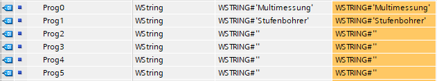

Der Text der Programme wird in einem DB gespeichert.
Panel ist das TP700 Comfort (6AV2 124-0GC01-0AX0 Version 17.0.0.6)

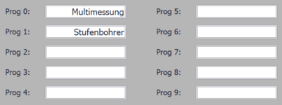

Also ich habe einen DB in dem die Programmnamen gespeichert werden.
Darin wird für 10 Programme der Text gespeichert.
Beschrieben wird der Baustein über eine Seite am HMI.
Das funktioniert soweit Problemlos.

Auch in Dropdown. Ebenso wird alles richtig angezeigt, wenn ich nach dem Neustart mein Menü für die Texteingabe aus dem 2. Bild oben öffne.
Hier werden dann alle Namen wohl aus dem DB geladen.
