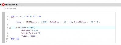

TIA Variablen aus DB laden und in einen DB ablegen
Aktuell scheitert es noch an der Zeit und die Gelegenheit es mal zu testen. :-? Werde es aber bestimmt nächste Woche schaffen.
Deine Anweisung sieht trotzdem so aus, als würde sie nicht das tun, was du erwartest.
Stimmt das noch, was in deinem ersten Post stand?
Aktuell sieht es so und ich habe es auch getestet. Es scheint zu funktioneren.

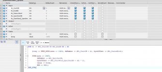

Ich habe jetzt das Proggi noch einmal überarbeitet. Hatte einen Denkfehler (mangels Wissen über SCL)
#Anzahl_DB := #Nr_EndDB - #Nr_StartDB;
FOR #i := 0 TO #Anzahl_DB BY 1 DO
#temp := PEEK_DWORD(area := 16#84, dbNumber := #Nr_StartDB + #i, byteOffset := #Nr_StatusWord);
POKE(area := 16#84,
dbNumber := #Nr_SpeicherDB,
byteOffset := #Nr_StartWord_SpeicherDB + (#i * 4),
value := #temp,
ENO => ENO);
END_FOR;
So funzt es jetzt...
