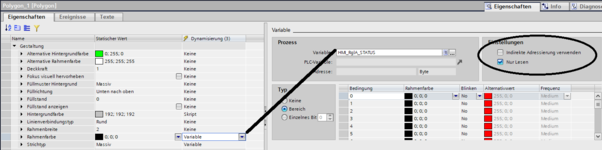

Über data werden ja die Variablen und Parameter an das Faceplate übergeben. Die Instanziierung funktioniert soweit auch. Z.B. das Betätigen einer Taste wird dem richtigen Antrieb zugeordnet. Nun besteht aber das Problem, dass die Werte der Variablen im Pop-Up anscheinend nicht aktualisiert werden. Wenn ein Antrieb eingeschalten wird, erkennt man nicht, dass der Antrieb dann läuft (z.B. über die Ausleuchtung des Antriebssymbols). Man muss dann das Pop-Up erst schließen und wieder öffnen, damit die Zustandänderung erkennbar wird.

Danke für den Tipp. Dynamisiert werden sollte z.B. der Hintergrund eines Objekts. Bei der Variable war der Haken bei nur Lesen gesetzt (Änderung des Werts wird hier so wie es aussieht nicht übernommen).
Leider funktioniert die indirekte Adressierung oder das entfernen des Hakens bei "Nur Lesen" auch nicht (bei indirekter Adressierung muss man übrigens eine String-Variable verwenden):
Bleibt wohl nur die Möglichkeit ein Script an die Eigenschaft dran zu hängen.

Nur noch zur Info:
Über ein Script mit einer Variable als Trigger lassen sich Eigenschaften, wie Hintergrundfarbe dynamisch ändern. Entweder kann man in dem Script über den Rückgabewert den Eigenschaftswert zurück geben oder durch Ansprechen des Objekts diesen direkt ändern, z.B:
Farbwert zurückgebenvalue = HMIRuntime.Math.RGB(0,0,0);
Blinken ausschaltenFaceplate.Items("Ellipse_1").PropertyFlashing("BorderColor", false);
