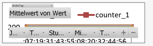

So sehen die Roh-Daten aus:
So sehen meine Werte im "PivotTable" Arbeitsblatt aus:
Gibt es einen Fachbegriff für diese Art der "Umwandlung/Sortierung"?
Das Pivot Diagramm wird bei mir nicht sauber angezeigt ist das bei dir auch so @schwimmer ?

Also Transponieren funktioniert in dem Fall nicht.
Ich habe es mit einem VBA Marko in Excel gemacht nach dem Schema:
Kopiere ZelleA nach ZelleB... und das ganze dann in einer Schleife. -Ziemlich umständlich.
Nach etwas probieren geht es:
Daten makieren und dann auf "Datenanalyse" klicken
Von der PivotTable kann man dann auch direkt Diagramme machen, sieht schonmal ganz gut aus.
