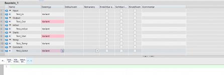

Hallo liebe SPS-Gemeinde,
ich bin gerade bei nem schönen Bierchen am Bausteine schreiben und dachte mir
"Mensch, der neue ADD-Baustein im TIA Portal hat so ne super tolle 'Variabler Datentyp'-Funktion, das programmier ich mir jetzt auch rein..."
Leider hab ich keinen Schimmer wie... Ist es uns Usern überhaupt schon gestattet, dieses Feature zu nutzen?
Und wenn ja, wo finde ich dazu Informationen?
Wer nicht genau was ich meine, siehe Anhang.
mfg EliteGurke
Hallo Gurke,
afaik ist dieses Feature nicht in eigenen Bausteinen realisierbar.
Was dem am nächsten kommt, ist die Verwendung des Variant-"Pointers" in der Bausteinschnittstelle.
Schau dir einfach mal die Onlinehilfe->Index->Variant (SCL) an.
Gruß Semo
Variant hat leider den Nachteil, dass man weder Ausgänge noch Statische Variablen damit anlegen kann.
Dann bleib ich halt fürs Erste bei UDT und MOVE_BLK_VARIANT. Nicht ganz so schön und mehr Arbeit für die CPU, aber es wird schon gehen.
Wer sagt denn sowas?
Kleines Beispiel

mfG René
Okay, ich probiere das morgen nochmal.
Mir hat er bei meiner Output- sowie meiner Static-Variablen, welche mit Variant definiert sind, das Datentypfeld rot hinterlegt...
Programmiere aktuell mit TIA V13 SP1 UPD5.
Dein Code sieht aber Step 7 5.5 SCL aus...
Wurde der Baustein eventuell migriert?
Also es ist tatsächlich so.
TIA SCL mag kein Variant als Out, Stat oder Const, wobei ich Const noch verstehen kann.
Edith meint:
Bei FBs ist es definitiv so. Bei FCs ist es möglich Output als Variant zu deklarieren. Allerdings brauche in meinem konkreten Fall den IDB. Verhext!
Das Out und Stat nicht funktionieren ist ja irgendwie auch klar. Woher soll er denn denn den Typ im Stat kriegen, das ist ja eigentlich ein Pointer (ein Verweis), kein wirklicher Inhalt im Instanzdb.
Out ist eher speziell denn die Typerkennung geht ja von Aussen nach innen, wohingegen der Inhalt der Variable dann wieder von Innen nach Aussen geht.
