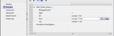

Hallo emilio
Der prinzipielle Aufbau bei mehreren Werten ist folgender, wenn du kein Array verwenden möchtest:
Function Hue_Farbe_read(ByVal lightt (as Integer), ByRef bri (as Integer), ByRef hue (as Integer), ByRef sat (as Integer)) (as Boolean)
Ich kann eben nicht prüfen ob TIA die Übergabe von Deklarationen unterstütz. Darum die Klammen.
Dein Wert den du übergeben möchtest übergibtst du mit ByVal. Die Werte die du zurückerhalten möchtest übergibst du eine Referenz.
Den Rückgabewert der Funktion als Bool kannst du zur Überprüfung nutzen, ob alles ok ist.

Hallo
ich habe das Script abgeändert. Der Fehler ist weg aber ich erhalte keine Rückgabewerte. Return gibt es nicht in TIA
Function HUE_Farbe_lesen(ByVal lights, ByRef bri, ByRef sat, ByRef hue)

Ich weiß nicht genau was du möchtest. Ich starte über einen Button das Script. Möchtest du ein Bild von der Belegung des Buttons ?
Zum Beispiel. Interessant wäre auch, ob es beispielsweise mit internen Variablen ohne Steuerungsanbindung funktionieren würde.
Gruß, Fred
