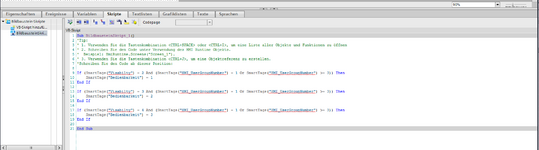

Hallo, ich habe ein Problem bei einem Skript in einem Bibliothekstyp. Und zwar will ich eine HMI-Variable in meinem Typen haben und diese dann anschließend in einem Internen VB-Skript Verarbeiten. Jetzt ist mein Problem, dass ich zwar die Variable in den Eigenschaften bekomme, aber diese dann nicht in mein Skript verwenden kann, kann mir da jemand weiter helfen? Ich arbeite in TIA V19 und es wird WinCC RT Advanced verwendet.
Mein Stand dazu ist, dass du Objekte selbst nur absolut und vollständig adressieren kannst - Also Bildname.Objektname ... und auch nicht über SmartTags ...
Ein Bildbaustein ist aber ein dynamisch erzeugtes Objekt, dass ja sogar auf unterschiedlichen Bildseiten existieren kann. Ich denke mal, dass das so nicht umsetzbar ist ...
