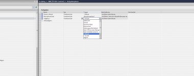

Hallo Ihr lieben,
Ich habe HMI TP900 und
möchte meine VBScript aufrufen mit Zyklen aber nicht mit dem SPS-Variable sondern einfach interne Variable in HMI
also ich konnte mit 0.5Hz von SPS aufrufen, aber ich will auf diese Schritt verzichten und zwar will einfach dynamisieren ohne SPS erstmal
gibt es eine Möglichkeit dafür ??
Danke im Voraus
Wie hast du eingestellt, bei mir kann ich nicht einstellen, dieser Aufgabenplaner sind fest gelegt und max 1 minute
