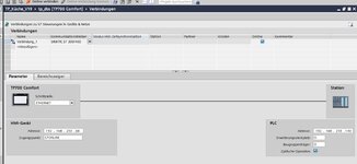

Guten Tag
habe folgende Herausforderung :
S7 314 MPI kopple und programmiere ich über IBH Link.
Jetzt möchte ich ein TP 700 Comfort ebenso über den gleichen IBH Link koppeln, da da wo das TP steht gibt es keine mpi Leitung
hab das mal eingerichtet , geht aber nicht
Die IP der CPU ist die IP des LAN Adapters?
Welche IP hat der LAN Adapter und welche die CPU?
Soweit ich weiß, muss man bei "Baugruppenträger" die MPI Adresse der CPU eintragen ( der LAN Adapter weiß dadurch, auf welche CPU du möchtest. Es könnten ja mehrere sein ).
Bei Steckplatz sollte wohl 2 drin stehen.
Der LAN Adapter der CPU hat die 192.168.253.140 die CPU selber hat keine IP und nur MPI . Das TP hat die 192.168.253.86
