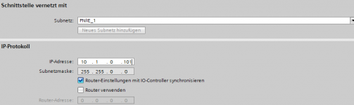

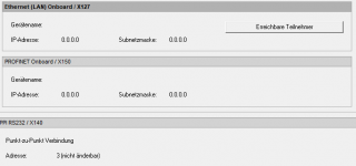

Guten Tag,
ich bin gerade dabei eine Verbindung zu einer S120 herzustellen.
Diese wurde im Programm Starter konfiguriert und anschließend im TIA Portal eingefügt. Dort wird diese über eine S7-1500 Steuerung verbunden und über einen PC angesprochen.
Die Verbindung zur S7-1500 Steuerung klappt. Ich kann die CU320-2PN auch über erreichbare Teilnehmer erreichen, allerdings kann ich mich nicht online verbinden und damit auch nicht die Antriebskonfiguration, welche in Starter projektiert worden ist, laden.
Ich bin mir dort unsicher mit der Konfiguration:
Die S7 wird über einer der Profinetschnittstellen verbunden. Von dort aus wird die CU über den Port X150 P1 verbunden. In Starter habe ich unter Kommunikation: IBN-Schnittstelle folgendes eingestellt:
Allerdings wird hier nichts angezeigt:
Im Tia-Portal sieht das wie folgt aus:
Jetzt weiß ich allerdings nicht genau, woran es scheitert. Könnt ihr mir da weiterhelfen?
