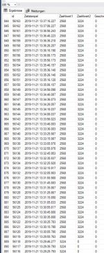

Hallo Zusammen,
an einer unserer älteren Anlagen sind 2 Messräder zur Verbrauchserfassung von Folien angebracht.
Die Messräder sind mit Gebern/Encodern ausgestattet, welche auf 2 Zähleingänge einer VIPA 314-6CF02 mit einer SpeedBus-Karte angeschlossen sind.
Im Programm werden die Zählerwerte ausgelesen und in einen Datenbaustein geschrieben.
Ein OPC-Server liest die Werte aus und meldet sie an eine MDE-Software.
Ich habe vor einigen Tagen die Rückmeldung bekommen, dass die dort gebuchten Verbräuche sporadisch extrem von den eingeplanten Werten abweichen (Faktor 5 und mehr).
In den Logfiles ist ersichtlich, dass das MDE tatsächlich recht große Zählerwerte ausgelesen hat.
Ich habe mir dann die Werte mal selbst ausgelesen und schreibe diese in eine Datenbank.
Dort kann ich nun auch nachvollziehen, dass die Werte sporadisch extreme Sprünge machen und dann wieder auf sinnvolle Werte zurückfallen. Teilweise bleiben die Zähler auch für mehrere Stunden, manchmal nur für 30 Minuten auf diesen sinnfreien Werten.
Wenn man sich die Werte in der Datenbank anschaut, bekommt man den Eindruck als würden die Werte innerhalb der CPU überschrieben oder verschoben werden. Was, meiner Meinung nach, aber eigentlich nicht sein kann. Querverweise und überlappende Speicherzugriffe habe ich gecheckt.
Den DB aus dem ich die Werte auslese ist neu eingefügt.
Meine Frage: verhalten sich die Zähler einer VIPA-CPU irgendwie anders? Was könnte ich noch übersehen?
Danke für Eure Hilfe und Anregungen im Voraus!

Wo in Deinem Log sind denn die extremen Sprünge?

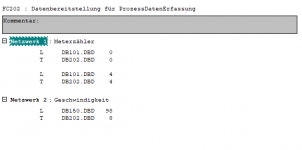

Im FC202 kopiere ich die Werte nur aus dem DB101 in den DB202.
Im FC101 wird der Zähler aus dem PED124 ausgelesen, umgerechnet und in den DB101 geschrieben.
FC101 und FC202 werden im selben OB aufgerufen. Die Eingangsadressen werden auch nur dort verwendet und nirgendwo anders beschrieben.

Zeige uns mal den FC202 ohne Symbolik (oder Symbolik + Adressen), so daß man die verwendeten DB-Adressen sieht.

Weiterhin noch ein Bild nur mit absoluter Adressierung.
Vielen Dank für Deine Unterstützung!
Zu den Bildern aus #3:
Dort, wo die Sprünge zu sehen sind, wechselt der Zählwert entweder von der einen Spalte in die andere oder von der anderen in die eine. Das verstehe ich überhaupt nicht. Woher weiss ein Zähler, welchen Zählerstand der andere erreicht hatte und warum springt der andere?
Warum 2 Spalten mit Zählerwerten aber nur 1 Geschwindigkeit? Wo kommt die Geschwindigkeit her?
Die Geschwindigkeit ist die Anlagengeschwindigkeit, die gibt es nur 1x.
Die Zähler sind Verbrauchszähler von Folien, welche über je 1 Messrad mit Geber erfasst werden.
Warum die Zähler springen und zu verrutschen scheinen, versuche ich ja gerade herauszufinden.

Die Springereien zwischen den Spalten in den Bildern aus #3 kommt mir so vor, als ob wir (De-)Multiplexer bei der Arbeit beobachten: ein und derselbe Zähler wird mal in der einen und mal in der anderen Spalte dargestellt. Welche Bedeutungen die jeweils andere Spalte dann hat, ob wir tatsächlich immer beide Zähler sehen, das steht anscheinend in den Sternen? Haben wir es mit einem "Wackler" bei einem der AdressBits (AdressBit 2 oder höher?) zu tun?

Der Sprung eines Zählerstandes in die andere Spalte ist auch auf Bild 5 von #1 zu sehen.

Wo kommt der Zaehlwert1 in Deinem Log her (Beitrag #3 Bild2) ? Ist das der Wert eines Zählkanals (PED132 ?) durch +/-1000 dividiert? Dann kann eigentlich nie ein Wert 10.811.65? rauskommen, sondern nur ein Wert von +/-2.???.??? oder höchstens +4.???.???, aber nicht +10.???.??? - das würde für einen Fehler außerhalb des Zählkanals sprechen (nachträgliches Überschreiben der Variable im DB oder Fehler in der Kommunikation beim Auslesen der Werte für das Log).
Leider kann ich bis jetzt auch nicht nachvollziehen, ob die Wert bereits im DB so "falsch" stehen (ich gehe aber davon aus)
Das solltest Du klären, um zu sehen wo der fehlerhafte Wert herkommt.
Ist es ein Problem in der Kommunikation der SPS oder ist es eine Fehlfunktion im Anwenderprogramm. Springt der Zähler selber oder werden nur die Kommunikationsvariablen verfälscht.

nachdem ich gestern und heute morgen nicht wirklich dazu kam, will ich Euch jetzt mal einen aktualisierten Stand geben:
@PN/DP danke für Deine Hinweise. Die Werte in meinem Log lese ich aus dem DB202 aus. Mit Deinem Hinweis auf den maximalen Zahlenbereich hat es bei mir dann auch endlich mal gefunkt.
Ich hatte, Gott sei Dank, auch am Montag die Möglichkeit, die Zählerstande in der SPS zu prüfen. Zu diesem Zeitpunkt wurden wieder verschobene und riesig große Werte in der Datenbank erfasst.
In der SPS waren die Werte aber vollkommen korrekt, also nicht verschoben und nicht riesig groß sondern im Bereich < 1.000.
Ich habe dann mein Log-Programm mal gestoppt und neu gestartet und siehe da, standen die ab dann mitgeschriebenen Werte korrekt in der Datenbank.
Also habe ich mein Log-Programm dahingehend angepasst, dass ich die Verbindung zur SPS nur aufbaue, wenn ich auch loggen will. Zuvor hatte ich die Verbindung beim Programmstart auf- und beim Schließen des Programmes abgebaut.
Seitdem ich diese Änderung vorgenommen habe, kam es zu keinen Sprüngen/Verschiebungen oder ähnlichem mehr.
