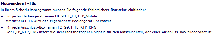

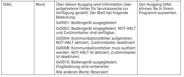

Die Verschaltung von einem einzelnen Panel mit "F_FB_KTP_Mobile" und "F_FB_KTP_RNG" ist soweit klar.

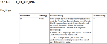

Betreffend dem RNG-Baustein:
"MP2_" ist laut Beschreibung für ein zweites Panel. Heißt das ich kann für eine Connection-Box max. zwei physische Panels projektieren?
Wie verhält sich der "ENABLE"-Ausgang wenn beide Panels an veschiedenen Connection-Boxen angeschlossen & online sind?
Erkennt "F_FB_KTP_RNG" automatisch ob die jeweilige Connection-Box mit welchem projektierten Panel verbunden ist?
Kann ich irgendwie simpel im F-Programm herausfinden welche Connection-Box eine Verbindung zu einem Panel hat?
z.B. um festzustellen ob der Bediener sich mit dem Panel im Sichtbereich auf eine Achse befindet & dementsprechend Funktionen freizugeben oder zu sperren.
