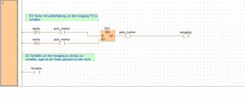

Hallo und Grüß Euch,
habe ein kleines Verständnis Problem mit meiner Schaltung, und zwar soll der Schalter "Kopplung" die beiden Taster am Flip/Flop sozusagen overrulen, wie könnte ich das am besten lösen?
Also egal welchen Zustand die Taster liefern, der Zustand des Schalters muss immer Vorrang haben.
Irgendwie Blick ich grade nicht durch :-(
vielleicht erbarmt sich jemand von euch und hat einen tipp für mich :-)
LG
Alex
Wenn ich das richtig sehe nutzt du den Schalter am R- und als S-Eingang. Und dann noch in Reihe.
Du versuchst also gerade EINEN „Lichtschalter“ zu verwenden der in einer Schalterstellung Ein und Aus gleichzeitig kann. Das kann schon mal nicht funktionieren.
Außerdem ist dein Puls Output vor dem RS am R-Eingang und hinten direkt über ein Oder am Ausgang.
Und du möchtest wenn ich das richtig verstehe deinen Schalter (warum auch immer) eine Art Masterfunktion zusprechen. Aber durch deine Schaltung hast du dir eine Und Funktion gebaut. R70=0 UND R0=0 UND X0=1 setzten dein RS.
Magst du nicht besser mal erklären was du genau vor hast ?
Ganz besonders der letzte Pfad verwirrt. Oben ist R0 zum Setzten auf 0 unten dann zum Rücksetzten wenn 1 aber Zeitgleich geht wenn R0=1 der zurückgesetzte Ausgang solange an wie R0 high ist.

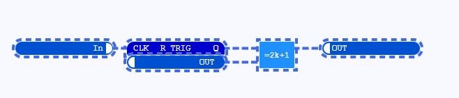

du meinst ein stromstoss schalter 1x drücken nochmal drücken aus
sowas also
// Network 1:
R_TRIG1(CLK := In);
XOR(IN1 := R_TRIG1.Q, IN2 := OUT, XOR => OUT);
Genau, das mit dem Taster funktioniert auch - einmal drücken ein und bei nochmaligem drücken wieder aus.
Was nicht funktioniert ist das ausschalten über den anderen Schalter wenn der Ausgang über den Taster eingeschaltet wurde.
Ich hab das mit dem Taster bereits über ein FLip/Flop und mit Flankenmerker gelöst, das Funktioniert soweit bereits. (ist das nicht ein Stromstoßschalter?)
Das Problem ist derzeit das ich über einen anderen Schalter der IMMER vorrang haben soll den ausgang zusätzlich ein/aus schalten möchte (egal was durch den Taster ausgelöst wurde), das funktioniert aber nur solange bis ich den Taster betätige und den Ausgang einschalte, dann lässt sich der Ausgang nicht mehr ausschalten.

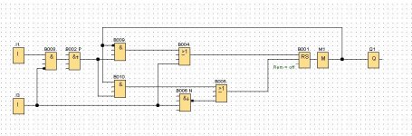

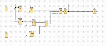

Also ich kenn deine Software nicht, aber ich habe es mal versucht mit der LogoSoft nachzubauen, da dort die Bausteine ähnlich sind.
B002 ist praktisch dein (P)
B003 ist praktisch dein (N)
B006 wäre auch ein (N)
M1 wäre dein "puls_merker"
I1 ist dein Taster
I2 dein Schalter
Auch wenn ich es in der Logo wahrscheinlich anders machen würde, funktioniert es grundsätzlich so erstmal
EDIT:
Grad nochmal nachgeschaut und gesehen, dass ich beides als Schalter hatte. Hier die Version mit Schalter und Taster:
-chris

Wenn du das so machst wie auf dem Bild in Beitrag #11, sollte es gehen. Du kannst dir das (P) vom Schalter am S-Eingang sparen.
Wenn dein „Schalter“ natürlich so funktioniert wie ein Taster, dann geht das natürlich nicht. Aber das haben wir ja schon geklärt

Dein Bild in #11 zeigt schon eine funktionierende Lösung:
attachment.php
(V1) Man kann allerdings noch eine Flanke und eine Verknüpfung weglassen:

Die Lösung von Beitrag 11 funktioniert prinzipiell auch, nur wenn ich mit dem Taster einschalte und dann über den Computer eine 0 sende, schaltet der Ausgang nicht aus.
Mir ist jetzt beim testen allerdings aufgefallen wenn ich den Ausgang mit dem Taster einschalte und über den Computer eine 1 sende und danach eine 0, geht der Ausgang erst aus.
Genauso auch der umgekehrte weg, wenn ich mit dem Computer den Ausgang einschalte, lässt er sich mit dem Taster nicht mehr ausschalten.
LG
Alex
Das dürfte bei Schaltung #11 nicht sein. Egal ob und warum der RS eingeschaltet ist, ein Ausschalten des Schalterbits vom Computer (ist fallende Flanke) muß bewirken daß danach der RS ausgeschaltet ist.
Geht der RS vielleicht aus und gleich wieder an? (schalte mal zum Test einen Zähler an den Ausgang) Steht vielleicht das Taster-Bit noch an und fehlt das -|P|-?
Ist da vielleicht ein Fehler beim Senden der 0? Muß da vielleicht zweimal "ausschalten" gesendet werden? Wie sieht das Senden vom Computer und das Empfangen in der SPS aus?
