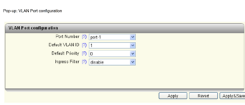

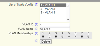

Bringt doch nichts wenn das Endgerät eh nix mit dem Tag anfangen kann.Wenn ich einen Port in mehreren VLANs nutzen möchte, muss der Port doch als "tagged" konfiguriert sein?
Das würde Sinn machen wenn da ein zweiter Switch dransteckt, der unterschiedliche vlans weiterverteilt.
Es geht nur um die Unterteilung der Ports, ob da ausgehend noch ein Tag dran kommt oder nicht ist egal.D.h. in meinem Fall müsste ich alle Ports in VLAN3 als "tagged" konfigurieren?!
Mit "default vlan" war das hier gemeint (LAN Port configuration):
