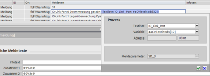

Da stand ich auch vor dem Problem und habe viel überlegt wie man ein Meldungssystem aufbauen könnte. Allerdings sind die Einschränkungen in dem Bereich sehr groß leider, Textlisten oder fertige Meldeanzeigen (Fenster) oder ähnliches gibt es nicht.
Ich hatte ein Meldesystem, dass auf der SPS verwaltet wird, umgesetzt. Also mit den Bausteinen Program_Alarm, den müsstest du ja auch verwenden für die Anzeige im SPS Diagnosepuffer. Man kann sich mit dem Baustein Get_Alarm an dem Meldesystem quasi anmelden im SPS Programm und erhält dann die anstehenden Meldungen, dazu habe ich dann drei Meldearrays mit je 20 Stellen. Einmal für aktive Meldungen, Meldearchiv gesamt und Meldearchiv (Nur Fehler und Warnungen, ohne Informationsmeldungen). Aus den Meldetexten und den Infos von dem Get_Alarm baue ich daraus einen String zusammen (Meldeklasse, Meldenummer, Zeitstempel, Status Kommen -Gehen und dem Meldetext (teilweise mit dynamischer Textliste im Program_Alarm noch für Zusatzinfos). Diese Meldetexte verkette ich dann zusätzlich um Variablen in VoT zu sparen zu einem langen String mit bis zu >5000 Zeichen Semikolonseperiert und in VoT habe ich ein Bild mit 20 Textfeldern und in dem ersten Textfeld ist ein Skript das die Meldetexte aufsplitten und verteilt (einfach split an dem ; und dann der Reihe nach die Texte den Feldern zuordnen) und auch die Farbe je nach Meldeklasse der Textfelder steuert. Die Meldezeile im oberen Bild funktioniert nach dem selben Prinzip.
Mittlerweile kenne ich auch einen Trick mit dem man sich das zusammensetzen der Meldetexte und anschließende aufsplitten vermeiden lassen würde, aber das führt für eine erste Antwort zu weit denke ich 😅 .

für mich war das der erste Einsatz mit den Program_Alarm, deswegen hatte ich tatsächlich etwas Zeit benötigt bis das mal lief, die VoT Seite ist tatsächlich sehr simple gehalten. Da hatte mich allerdings aufgehalten das Tabulator Zeichen in Strings nicht richtig verarbeitet werden, aber da erinnere ich mich nur noch dunkel 🫣 .
Also ich versuche mal das ganze übersichtlich aufzudrösseln:
- Im Program_Alarm übergebe ich die Meldungsklasse und Meldungsnummer als Zusatztext an SD_1 und SD_2 und an SD_3 den Textlistenindex.
Wichtig ist das die Meldungsnummer mit führenden Nullen übergeben wird, sonst steht später in der Meldungsliste die Texte nicht sauber in "Spalten". Die Meldeklasse haben bei mir immer zwei Buchstaben als Namen, danach wird dann auch die Hintergrundfarbe der Textfelder dynamisiert. Man könnte zum Vereinfachen an der Stelle auch hardcodiert z.B. AV001 reinschreiben in den Zusatztext überlege ich im Nachhinein:unsure:
*Im folgenden Code habe ich Konstanten durch die Zahlenwerte ersetzt damit es hoffentlich etwas verständlicher ist.

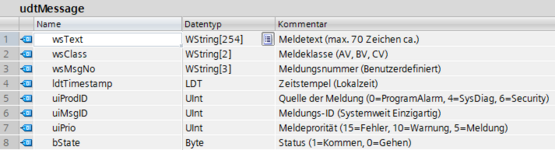

- Die Daten vom Get_Alarm speichere ich in einem eigenen Datentyp (UDT).

    // Erzeuge "Meldungsobjekt"
    #tyNewMsg.wsText := #stGetAlarm.messageData.AlarmText[0];
    #tyNewMsg.wsClass := #stGetAlarm.messageData.AddText_1[0];
    #tyNewMsg.wsMsgNo := #stGetAlarm.messageData.AddText_2[0];
    #tyNewMsg.ldtTimestamp := #stGetAlarm.messageData.TimeStamp;
    // UTC in Lokalzeit wandeln (Zeitzone addieren)
    #iRetRdTime := RD_SYS_T(#dtlSysTime);
    #iRetRdTime := RD_LOC_T(#dtlLocTime);
    #tyNewMsg.ldtTimestamp := #tyNewMsg.ldtTimestamp + T_DIFF(IN1 := #dtlLocTime, IN2 := #dtlSysTime);
    #tyNewMsg.uiProdID := #stGetAlarm.messageData.ProducerID;
    #tyNewMsg.uiMsgID := #stGetAlarm.messageData.ID_1;
    #tyNewMsg.uiPrio := #stGetAlarm.messageData.PRIO;
    #tyNewMsg.bState := #stGetAlarm.messageData.State;
    // Prüfung ob Meldung schon als gekommen eingetragen ist (Zustand tritt sporadisch bei CPU Start bspw. auf)
