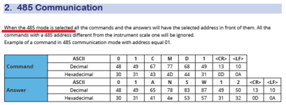

Ist das an der Waage vielleicht doch eine RS485? Dann müssen vor dem Command-String noch zwei Bytes mit der RS485-Busadresse der Waage mitgesendet werden.
Die Einstellung auf Seite 12 habe ich auf 485 mit ID 01 eingestellt
Ich vermute, dann erwartet die Waage auch jeden Command-String mit den führenden 2 Bytes mit der ID. Vermutlich egal ob die Schnittstelle nun tatsächlich RS485 oder RS232 ist. Probiere das mal aus.
PS: siehe das angehängte Bild aus dem Protokoll-Handbuch Seite 4
