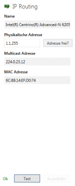

ich versuche mich momentan an einer KNX-Programmierung mit einem Wago 750-849 Controller.
Die Steuerung wird mit den in der Wago-Steuerung programmierten Variablen von ETS 5 akzeptiet. Jedoch meldet das ETS eine Verbindungsstörung (siehe Bild). Komischerweise meldet sich die Wago-Steuerung mittels den ETS-Diagnosetools ohne Probleme bei der ETS-Software zurück.
Kann mir jemand sagen, wo mein Fehler liegt? Bin für jede Hilfe dankbar! :-)

Die technische Adresse des Routers ist falsch - Linienkoppler u. Router folgen dem Schema x.y.0
Wie ist die Schnittstelleneinstellung deiner ETS?
Ich habe die technische Adresse des Routers angepasst. Das übertragen des Applikationsprogramms ist leider trotzdem nicht möglich.

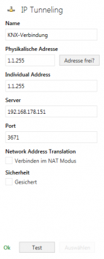

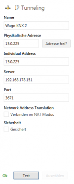

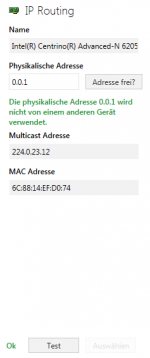

Hier meine Schnittstellen-Daten:
Wago KNX-EinstellungenKNX-Schnittstelle 1KNX-Schnittstelle 2
Guck ich falsch oder liegen deine Netzwerkschnittstelle und die Wago in unterschiedlichen IP-Adressräumen?
Ich habe nun die Tunneling-Adresse angepasst, leider ohne Erfolg.... :-(
Keiner der beiden Schnittstellen hat trotz des erfolgreichen Schnittstellentests beim übertragen funktioniert.

Die Linie 1.0 ist keine TP sondern eine IP-Linie - die Tunneladresse nicht als Routingadresse verwenden, sondern eine Adresse aus dem Bereich 1.0 (für Routing z.B. 1.0.250)

Mit der Tunneling-Adresse 1.0.255 habe ich es auch erfolglos versucht.

Das wäre NICHT die Tunneladresse sondern die ROUTING-Adresse!

Ich habe irgendwie noch nicht ganz verstanden, was die Routing-Adresse sein soll...
OK - dann versuchen wir es mal step-by-step.
Wenn Du mit einer Programmierschnittstelle (USB) an die Linie gehst, bekommt die Schnittstelle eine Adresse der Linie - diese MUSS zwingend zur Linie passen.
Wenn man jetzt per Netzwerk einen IP-Router vor sich hat, gibt es 2erlei Möglichkeiten
Kommuniziert man per Multicast (Routing) mit dem System (befindet sich also topologische oberhalb der Linien) muß die ETS eine Adresse im Routingbereich haben (darf also keine unterhalb des Routers, somit der Linie entsprechend sein). Man bekommt allerdings keine Telegramme mehr mit, die unterhalb des Routers (also Linie) laufen u. per Filtertabelle geblockt sind.
IP-Router bieten aber auch 1-4 Tunneladressen an - diese stellen quasi virtuelle Linienbusschnittstellen zur Verfügung; möchte die ETS so kommunizieren (Tunneling), muß die Tunneladresse zur Linie passen. Vorteil, man bekommt die Kommunikation auf der Linie wieder mit, ohne die Router "aufmachen" zu müssen.
Vertauscht man beide Zugriffsarten/Adressen so kann der Router die Kommunikation nicht ordnungsgemäß durchleiten - die Kommunikation bricht ab.

Alles klar, das habe ich soweit verstanden. In meiner Einstellung für die Routing-Verbindung ist die Adresse 1.0.2 hinterlegt (also topologisch über dem Router mit 1.1.0) und bei der Tunneling-Adresse ist die Adresse 1.1.255 (also in der Linie 1.1.x) hinterlegt.
Die IP-Adresse des Wago-Controllers ist bei den Schnittstellen, in der Wago-Konfiguration und in den Parametern von Router und IP-Controller mit 192.168.178.151 angegeben. Die Multicast-Adresse steht "Standartmäßig" noch auf 224.0.23.12, sowohl an der Schnittstelle als auch im Controller.
