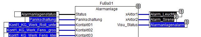

Hallo Zusammen,
ich sehe den Wald vor lauter Bäumen nicht mehr.
Habe einen Alarmalangenbaustein geschrieben, der bei Alarm gewisse Ausgänge schalten soll.
Will er anscheinend, aber das betreffende Relais schaltet nicht.
Binde ich einen bestehenden Ausgang ein, gibt es keine Probleme (z.B. Relais für Rollade).
Um den Fehler einzugrenzen, habe ich den Baustein reduziert:
Variable Panikschaltung True -> Ausgänge True!
Ich sehe auch auf der Klemme, daß der Ausgang NICHT auf True geht.
andere Ausgangsklemme getestet: nix
andere Potentialvervielfältigungsklemme: nix
Ausgang direkt angesprochen: nix
andere Adern des Kabels getestet: nix
Das Relais selber schaltet, habe da ein den Eingang einfach mal 24V angelegt.
Ich weiss keinen Rat mehr, wäre für jeden Tipp dankbar!
Viele Grüße,
Bernd

Ersetze doch mal "Alarm_Leuchte" durch die Ausgangsadresse (z.B. %QX5.2).
Ich vermute (wie Mavorkit auch), dass du irgendwo den Ausgang nicht oder vielleicht auch mehrfach zugewiesen hast.
Bei Codesys / Wago hast du ja mehrere Möglichkeiten die Hardwareadresse dem Symbol zuzuweisen (IO-Konfig, Global Variable, Variablendeklaration).
Da passieren gerne mal Fehler.
Falls die Zuordnung passt, dann ruf doch mal nur diesen Baustein im PLC_PRG kommentiere den Rest aus.

ich habe versucht, den Ausgang direkt über den Namen (Alarm_Leuchte) sowie über die Adresse (%QX19.14) zu adressieren - ohne Erfolg.
IO-Check meldet mir, wenn ich versuche in den Control-Modus zu wechseln "Eine PFC Applikation ist aktiv! Fehlercode: 0x2008821B).
Ich steh gerade dermaßen auf dem Schlauch irgendwie!? :?
Das ist mein Code, da ist doch nix dabei:
IF Panikschaltung THEN
xAktor1 := TRUE;
xAktor2 := TRUE;
Visu_Status := TRUE;
ELSE
xAktor1 := FALSE;
xAktor2 := FALSE;
Visu_Status := FALSE;
END_IF

Kannst du nicht eingrenzen am was es liegt? Bekommst du den Ausgang nicht aus deinem Baustein heraus, wird der Ausgang nicht angesteuert oder deine angeschlossene Peripherie nicht?
Wenn dein Baustein den Ausgang nicht verarbeitet dann öffne diesen und lasse ihn im Debug Modus schrittweise durchlaufen so findet sich jeder Fehler.
Ich glaub eher, dass hier ein Aufruf nicht gemacht wurde oder die Reihenfolge der Abarbeitung falsch gemacht (bei CFC).
Der 880 kann maximal 64 normale Klemmen aufnehmen (die Klemmen mit der doppelten Breite zählen auch doppelt). Denke da sollte es kein Problem geben wenn du mit Einspeiseklemmen arbeitest.
Wenn du nicht weiter kommst, würde höchstens Mal direkt das Programm anschauen helfen.

So, jetzt dürfen alle mal herzlich lachen!
Ich Depp!
Hatte auch noch einen Baustein für meine Brandmeldeanlage geschrieben und es anscheinend für clever befunden,
falls es brennt die Alarmsirene und die Leuchte einzuschalten.
Was passiert ist könnt ihr euch jetzt denken:
Alarm will loslegen, aber das Brandmeldeprogramm wirft sich heldenhaft dazwischen - es brennt ja nicht :ROFLMAO:.
Ich werde das jetzt anpassen, und alle sind glücklich.
Danke an Euch, besonders Mavorkit, für die guten Tips und die helfenden Ideen!
