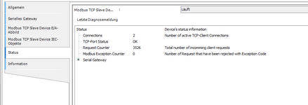

Hallo Thruser,
nachdem ich inzwischen noch mit einem anderen ModbusScanner (CAS von Chipkin) draufgeschaut habe, vermute ich das Problem doch eher in meinem Programm, abert schön von vorne:
Ich habe ein Gerät -> Feldbus -> Ethernetadapter angehängt
an das im Baum links jetzt aufgetauchte Ethernet einen Modbus Slave
Wenn ich den Scanner starte, dann geht im Slave Satus die Anzeige Connection von 1 auf 2Bild4.png
Ich empfange allerdings auf allen Registern 0. Wenn ich die Startadress auf 40001 setze sagt mir der ScannerBild5.png
Das würde ich jetzt so interpretieren, dass ich dann 40000+40001=80001 als Startadresse habe, was nicht zulässig ist. Auch wenn ich im Scanner den selben Offset, wie in Codesys einstelle ändert sich nichts. An der Anzahl der verfügbaren Register solle es auch nicht liegen, ich schreibe 100 und versuche nur die ersten 20 zu lesen.

Die Holding Registers sind hier als Eingänge definiert. Erkennbar an der %IW Adresse. D.h. Du beschreibst die Werte von aussen über Modbus.
Die Input Register sind als Ausgänge definiert (%QW). D.h. Du beschreibst Sie im SPS Programm und liest sie von extern per Modbus.
Du kannst beiden Bereich durch die Checkbox 'Holding- und Input-Register Datenbereich überlagert' überlagern, so daß aufdie gleichen Daten beim Lesen als auch Schreiben zugegriffen wird.
Da liegt wohl gerade auch der Fehler, Du schreibst Du willst 20 Werte lesen (-> Input Registers) Du hast aber nur 10 definiert. Daher der Fehler.
Wie schreibst Du die 19.4 ... Werte dort, Im Sps Programm? Word umfasst nämlich nur 16 Bit, ein Real Wert wie 19.6 aber 32 Bit. Wenn Du also Real Werte übertragen willst müssen diese auf zwei Register aufgeteilt werden.
OK mit der Checkbox kann ich mich auch irren. Habe ich noch nicht wirklich mit gearbeitet. Aber nach Hilfetext scheint es dafür zu sein. Es gibt aber ober noch eine weitere Checkbox 'Schreibbar' bei Holding Registers.
Mußt Du mal ausprobieren.
Hallo, genau das ist mir gerade auch aufgefallen. Die Checkbox "schreibbar" stellt die %IW in %QW um. Dann klappt das. Bei den Variablen ist es so, dass ich tatsächlich teilweise real angelegt habe.
Beides dumme Fehler, auf die ich auch selbst hätte kommen können. Auf jeden Fall hast Du mich auf den richtigen Weg gebracht. Danke dafür.
Das mit deh real habe ich übrigens so gelöst, dass ich die mit 10 (für eine Nachkomastelle) multipliziere und nach Word konvertiere. Das muss ich dann im realen Master (Scada) wieder zurückrechnen.
