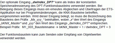

Äh, sorry - im vorherigen Post habe ich leider 2 Dinge miteinander vermischt u. auch noch unglücklich formuliert - Danke für den Hinweis.
Es gibt von den Bausteinen eine "vereinfachte" Variante u. die "normale"; bei der "vereinfachten" Variante entfallen ein paar Beschaltungen z.B. typDPT.
Mit dwIndex_DPT (Benamsungsregel beachten) erspart man sich u.U. den Neuabgleich seitens der ETS.
Auszug aus der WAGO-PDF
