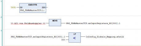

ich habe mich in den letzten Tagen weiter mit dem Thema beschäftigt, bisher aber keine Lösung des Problems gefunden. Im Anhang habe ich nochmal die Projektdatei (Test123.ecp) angehängt - vielleicht macht das die Sache einfacher.
Was möchte ich umsetzen?
Um mit dem System vertraut zu werden, möchte ich erstmal ein simples Projekt erstellen. Dabei möchte ich einen PT100 Temperatursensor (auf Feldbuskoppler -352, mit Analogeingangskarte „750-492“, Klemme AI1) auslesen und den Temperaturwerts via Modbus TCP auf den Feldbuskoppler -8100 senden.
(!! Nicht mit Modbus-Konfigurator, sondern mit Projektbibliothek „WagoAppPlcModbus Library“ !!)
Was wurde bereits gemacht?
Über e!COCKPIT habe ich bereits eine „Modbus TCP“-Kommunikation mit dem Modbus-Konfigurator aufgebaut. Das Auslesen eines PT100 Sensors vom Feldbuskoppler -352 hat einwandfrei funktioniert. Nun möchte ich aber gerne die Modbus-Konfiguration über die Projektbibliothek einbinden – da scheitere ich aber aktuell an der Umsetzung. Ich möchte die Modbus Kommunikation über die Bibliothek umsetzen, da die Slave-Zieladresse für die Steuerung variieren kann. Der Temperaturwert des PT100 auf Kanal 1 (siehe I/O-Systeme -> HM001 -> 2: _2AI_Pt100_RTD -> AI1) soll ausgelesen und via Modbus vom Feldbuscontroller eingelesen werden.
Programmierung in „PLC_PROG“ (Abbildung, siehe Anhang)
Netzwerk 1: Einlesen des Programmbausteins „PRG_FbMbMasterTCP“
Netzwerk 2: Mappen der Analogeingangskarte „750-492“ auf die Modbus Registeradresse „PRG_FbMbMasterTCP.awInputRegisters_RO[300].1“
(-> Ist das überhaupt das richtige Register für das Einlesen eines AIs? Das Netzwerk 2 gilt nur als Gedankenstütze, wie ich vorgehen soll. Das Auslesen des Analogwertes kann ich natürlich nicht nur eine 1 Bit-Variable deklarieren)
Netzwerk 3: Wertevergleich: Steigt die Temperatur auf größer 30°C -> Schalte digitale Ausgangsklemme auf Feldbuscontroller
Fragen:
1. Wo stelle ich die Slave-Zieladresse für den Feldbuskoppler ein? Das ist mir aktuell überhaupt nicht klar – auch über die Dokumentation in e!COCKPIT oder die Bibliothek „WagoAppPlcModbus“ konnte ich da keine hilfreichen Details finden. Die Slave Adresse soll über bUnitId_MbServer_Tcp (Standardmäßig „BYTE :=1;“) konfiguriert werden. Meine Zieladresse auf dem Slave ist „196.168.1.101“, der Controller hat die „.100“.
2.
Wie schreibe (vom Feldbuscontroller -> Koppler) bzw. lese ich (vom Koppler -> Feldbuscontroller) Werte aus? Die Begriffe axDiscreteInputs, axCoils, awInputRegisters und awHoldingRegisters im "FbMbSimpleServerTcp"-Baustein, sind die Register in die ich schreiben/lesen kann. Aber wie schreibe ich einen Temperaturwert in das Register und lese es vom Controller wieder aus?
3. Gibt es eine detailliertere Dokumentation zur Konfigurierung von e!COCKPIT mit Modbus TCP, abgesehen von dem e!COCKPIT Handbuch oder der Dokumentation der Projektbibliothek?
Vielen Dank im Voraus.

ich kapier zwar nicht warum Du da alles zu Fuß machen willst und nicht mit dem Konfigurator.
Habe nur mal kurz in das Projekt geschaut. Du verwendest dort den falschen Baustein. Der Baustein FbMbSimpleServerTcp ist für einen Modbus Slave, daher kannst Du dort auch keine Adresse vorgeben. Bei Modbus spricht man normalerweise nicht von Master und Slave, sondern von Server (Slave) und Client (Master). Bei Wago haben die jetzt beides gemischt in der Biliothek. Wenn Du richtig schaust, siehst Du, daß FbMbSimpleServerTcp unter der Kategorie '30 Simple Modbus Slave' eingetragen ist. In der Dokumentation zum Baustein steht auch: This function block provides Modbus TCP Slave functionality
Du mußt FbMbMasterTcp nehmen und die Struktur typMbQuery entsprechend füllen
Auf welcher Adresse jetzt die einzelnen Eingänge liegen mußt Du aus dem Handbuch zum 352 rauslesen, Stichwort Modbus Register Mapping. Zum Testen der Adressen kannst Du ja auch erst einmal einen Windowsrechner nehmen und z.B. qmodmaster. Damit kann man mal schnell etwas von einem Modbus Slave/Server abfragen und testen.
Deine erste Temperatur müßtest Du aber über Funktionscode 4, Adresse 0 lesen können (%IW0). Die zweite Temperatur ist dann auf Adresse 1, der erste Stromeingang Adresse 2 und der 2. auf 4.
Die beiden digitalen Eingänge liest Du über die Coil Funktionen ein (Funktionscode 2)

Danke für den Hinweis - funktioniert jetzt zumindest mal ohne Fehler. Als sHost muss ich dann aber meinen Client (192.168.1.100) angeben, richtig? Den FbMbSimpleServerTcp Baustein benötige ich also nur, wenn ich einen Feldbuscontroller als Slave parametrieren möchte?
Du musst FbMbMasterTcp nehmen und die Struktur typMbQuery entsprechend füllen
Und genau an dem Punkt hänge ich gerade. Folgende Einstellungen habe ich hier vorgenommen:
utQuery : typMbQuery := ( bUnitId := 0, // Slaveaddress -> Was muss hier hin? Slave Adresse ist: 192.168.1.101
bFunctionCode := 16#04, // Read Input Registers
-> Das entspricht FC4. Und wie konfiguriere ich die Zeilen, wenn ich z.B. sowohl FC16 (Write Multiple Registers) und FC4 (Read Input registers) nutzen möchte?
uiReadAddress := 0, // Startaddress := %IW0
uiReadQuantity := 10, // Quantity of wanted registers -> Anzahl der IWs, also Anzahl der benötigen Register, die auf meinem Koppler ausgelesen werden müssen?!
uiWriteAddress := 512, // not needed for FC4
uiWriteQuantity := 10, // not needed for FC4
awWriteData := [124(0)] // not needed for FC4
Mein Programm läuft jetzt ohne Fehlermeldung (allerdings ohne das ich Werte auslesen kann) und ich habe vermutet, dass die Werte meiner Eingangskarte (PT100, %IW0) unter utresponse -> awData (ARRAY[0..124] -> ARRAY[0]) liegen. Da finde ich aber nur Null (ist auch mit awWriteData := [124(0)] initialisiert worden)!
Mir ist leider nicht ganz klar, wie ich Modbus-Nachrichten unter dem typMbQuery konfiguriere. Klar ist mir, dass Analog vor Digital kommt und Eingang vor Ausgang und das abhängig von der Hardwarereihenfolge, in die Register geschrieben wird. Leider fehlt mir aber das Verständnis wie ich genau eine Modbus-Nachricht vom Server auslese (Wert vom PT100) und einen Ausgang auf dem Client schreibe (z.B. AO). Auch Anwendungsbeispiele konnte ich dazu nicht in der Dokumentation finden.
Mein überarbeites Projekt habe ich nochmal im Anhang beigefügt.
Beste Grüße und danke schon für die Starthilfe.
  • Testprojekt_20180328.rar
Nein, sHost ist der Server/Slave, also der Koppler 352 (Master=Client=PFC100; Slave=Server=352).
Sieht so aus, aber wahrscheinlich wäre es leichter dies in der Gerätestruktur über den Modbus Slave Tab einzustellen.

Ich habe jetzt folgendes im Quellcode implementiert:
FOR-Schleife für Zählvariable
// Ausprobiert, bei fallender Flanke geht iIncrement aber nicht auf TRUE. Der Rest soll den 1. Ansatz zeigen.
FOR iCounter := 0 TO 1 BY 1 DO
FTRIG_0 (CLK:= xTxTrigger);
iIncrement := FTRIG_0.Q
IF iIncrement := TRUE THEN
utQuery := Joblist ; // Hier muss ich utQuery mit dem jeweiligen Array von Joblist ([0] oder [1]) initialisieren, richtig?
Responselist := utResponse; // Rückmeldung wird ins Array Responselist geschrieben
iCounter := iCounter + 1;
END_IF;
END_FOR;
iCounter := 0; // Nach Schleifendurchlauf, starte bei iCounter = 0
Initialisierung von Joblist und Responselist
// Da erscheint einiges an Fehlermeldungen. Das soll aber mein aktuelles Verständnis zeigen

gleich mehrere Fehler!
Code am besten in CODE Tags (der Knop mit der Raute #) schreiben wegen der Darstellung. Die kursive Darstellung hilft aber auch schon einmal.
Dann die for Schleife zu verwenden ist falsch. Die wird in jedem Zyklus komplett abgearbeitet. Dazu kommt, daß das inkrementieren von iCounter so nicht notwendig ist, da der Wert autoinkrementiert wird durch die 'BY 1' Anweisung. So wird gleich von 0 auf 2 hochgezählt, die for Schleife wird also sogar nur einmal durchlaufen. Auch muß am Ende iCounter nicht unbedingt explizit auf 0 gesetzt werden, das passiert bereits bei der Initialisierung der Schleife, außer Du verwendest sie noch einmal.
Beim If statement machst Du auch eine Zuweisung und keinen Vergleich iIncrement = TRUE wäre richtig. Ich vermute jetzt aber auch noch, daß Du iIncrement als Integer deklariert hast, wegen des kleinen i am Anfang. Verwenden tust Du die Variable aber als bool.
FTRIG_0 (CLK:= xTxTrigger);       //auf fallende Flanke warten
IF FTRIG_0 THEN                   //wenn fallende Flanke kommt
  iCounter = iCounter +1;         //Jobcounter erhöhen
  IF iCounter > maxJobs THEN      //alle Jobs durch, dann wieder beim ersten anfangen
    iCounter := 0;
  END_IF
  xTxTrigger := TRUE;             //nächste Anfrage/Job starten
END_IF
FbMbMasterTCP Bausteinaufruf (utQuery=>Joblist[iCounter], utResponse=>Responselist[iCounter], ...) //genauen Aufruf mußt Du gucken
versuch das mal so. Als maxJobs mußt Du die höchste Zahl der Jobs verwenden, hier in dem Beispiel 1. Man könnte auch mit Modulo arbeiten, dann fällt da die weitere If Abfrage weg.
Muß ich mal selbst aufbauen am System, kann ich aber erst heute abend. awWriteData kommt mir noch etwas komisch vor.
Sagen wir mal fehlende Erfahrung, obwohl mit der for Schleife hast Du Dich ziemlich vertan. Rest ist einfach daß man Erfahrung benötigt wie man mit Aktionen arbeitet, die über mehrere Zyklen gehen. Zusätzlick kommt hier jetzt noch dazu wie man die verschiedenen Baugruppen am entfernten Knoten anspricht.

Hallo nochmal,
mittlerweile bin ich schon ein paar Schritte weiter. Die Kommunikation zwischen Feldbuscontroller und Koppler läuft und ist soweit programmiert. Jetzt möchte ich eine weitere Modbus Verbindung zwischen einem "Nicht-Wago"-Modbusteilnehmer und dem Controller aufbauen und dafür die Eingänge und Ausgänge des Controllers schreiben / lesen.
Dafür habe ich den Baustein "mySimpleTCPServer" verwendet in denen die folgenden Variablen initialisiert werden:
// Programm: ModbusSlave
    myDiscreteInputs    :   ARRAY[0..20] OF BOOL;       // Modbus bit address 0 .. 20
    myCoils             :   ARRAY[0..20] OF BOOL;       // Modbus bit address 0 .. 20
    myInputRegisters    :   ARRAY[0..20] OF WORD;    // Modbus word address 0 .. 20
    myHoldingRegisters  :   ARRAY[0..20] OF WORD;       // Modbus word address   0 .. 20
Soweit ich verstanden habe, kann ich die Klemmen des Controllers mit den 4 Registern (DiscreteInputs, Coils, InputRegisters, HoldRegisters) deklarieren. Dafür habe ich folgenden Code geschrieben:
// Digitale Ausgänge
IoConfig_Globals_Mapping.xOut11 := ModbusSlave.myCoils[0];
IoConfig_Globals_Mapping.xOut12 := ModbusSlave.myCoils[1];
IoConfig_Globals_Mapping.xOut21 := ModbusSlave.myCoils[2];
IoConfig_Globals_Mapping.xOut22 := ModbusSlave.myCoils[3];
// Analoge Eingänge
xTemp11 := INT_TO_WORD(IoConfig_Globals_Mapping.xTemp11);     --> hab versucht mir das "zurechtzufuschen", aber auch das klappt nicht :eek:
ModbusSlave.myInputRegisters[0] := IoConfig_Globals_Mapping.xTemp11;
1. Die digitalen Ausgänge kann ich damit schreiben (-> OK). Ist diese Art der Initialisierung denn auch so vorgesehen, dass ich das myCoil[0..3] mit je einem Digitalausgang der Klemmen verknüpfe?
2. Beim Auslesen der Temperaturen ist die Klemmenvariable "IoConfig_Globals_Mapping.xTemp11" als INT deklariert (vorzeichenbehaftet, Klemme ist ein AI für Temperatur TYP K Messung), das Register "ModbusSlave.myInputRegisters[0]" aber als WORD. Ich kann mir beim besten Willen nicht vorstellen, dass man die Klemmen mit den Registern auf diese Art und Weise deklariert. Zudem funktioniert das Auslesen der Temperatureingänge mit diesem Programmcode auch nicht. Fehler: "PLC_PRG: C0037: 'myInputRegisters' ist kein Eingang von 'ModbusSlave' (-> NOK)
Beste Grüße
Du hast myInputRegisters wahrscheinlich nicht als VAR_INPUT deklariert. Das hatte ich damals auch bei der Jobliste.
