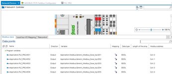

Bitte schaue die Bilder an:
Ich habe SDI1 ...SDI5 im Gerät (Modbus Slave).
sie wurden in WAGO(Modbus Master) gemappt.
diese gemappten Register wieder in WAGO(Modbus Slave) gemappt.
Wenn sich SDI1..SDI5 ändern, sollte sich auch MDI1...MDI5 ändern, was aber nicht geschieht.

Ebenfalls auch in den Einstellungen (Fenster rechts) unter der Registerkarte "Modbus Slave" die Einstellung "Variablen aktualisieren" von "Nur bei Verwendung im SPS-Task" auf "Immer aktualisieren".

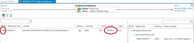

Im Feldbuskonfigurator (linkes Fenster) ist der Zugriff falsch eingestellt (Write Only).
Beide Einstellungen habe ich gemacht. Das funktioniert immer noch nicht.

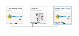

So sollte der Grid aussehen
So sollte die Einstellung im Feldbuskonfigurator sein
Modbus Master - Variablen aktualisieren - immer aktualisieren
Modbus Slave - Variablen aktualisieren - immer aktualisieren
Dann sollte es funktionieren wie du möchtest.
Wie @holgermaik es indirekt schon aufzeigt, Du brauchst einen generischen Master, wenn der Controller Slave sein soll, damit er seine Slave-Funktionalität aktiviert.
