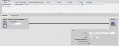

Die HMI-Variablen sollen absolut auf Merkerworte zugreifen, die kann ich meines Wissens nach nur dezimal angebe. Die Verbindung ist als Modicon Modbus TCP eingestellt falls das weiterhilft.
Habe gerade versucht etwas über WinCC Modbus im Netz zu finden....
Kannst Du ein Screenshot über die Kommunikationseinstellungen machen?
Irgendwo kann die IP Adresse, Port usw. eingegeben werden, je nach WinCC Version sieht das anders aus, ich habe hier momentan keines zu Verfügung.

Hier sind die Screenshots zu der Verbindung und der Variable, die Verbindungseinstellungen müssten eigentlich so passen. In der Runtime wird ja zumindest 0 angezeigt statt ###

Stell mal einen Screenshot der Modbus-Zuordnung und Konfig des PFC ein
