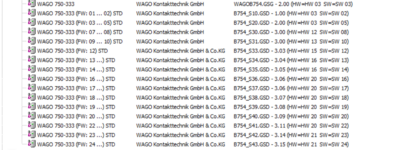

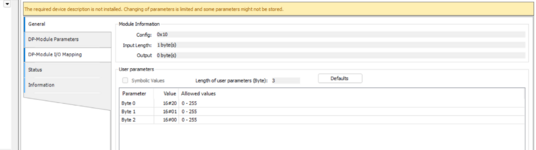

ich habe ein Projektsoftware bekommen und wenn ich ihn öffne, sehe ich ein Fragezeichnen bei den BNaugruppen. Wenn ich darauf klicke, kommt die Meldung, dass die GSD Dateien fehlen.
Ich habe auf der Seite von Wago ein die GSD Dateien herunterladen aber es hat jeweils ein anderes Hardwareversion und softwareversion als mein vorherigen Teil.
Siehe Bilder.
Weiss Jemand, was man machen kann?
mich wundert erst, dass es keine Fehlermeldung anzeigt, obwohl die Bauteile nicht erkannt werden und ausserdem warum die Fragenzeichen auf den Modulen erscheinen aber ohne Fehler.
Weiß einer wie man das Problem beheben kann ?
Im Anhang siehe Bilder.

Hilfreich wäre jetzt zu wissen um welche Software und welche Hardware (Steuerung) es eigentlich geht.
Ist es noch SoMachine oder Machine Expert. Steuerung ist PACdrive?
