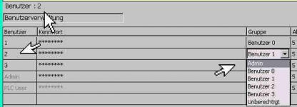

Hallo Kollegen,
ich habe wieder mal ein WCFELX Problem.
1-Warum stuft WCFL nach der dritten Fehleingabe des Passworts den Benutzer in unberechtigt (Runtime)?
2-Wie kann ich das abstellen (Projektierung)?
3-Warum kann ein "minderberechtigter" sich und anderen in der Benutzeranzeige (Runtime) administrative Rechte geben.
Manche Funktionen in der Anlage sollen nur vom Anlagenbauer oder vom Programmierer veränderbar sein. Ich brauch dafür den Admin. So weit, so gut. Den Admin bekommt nicht der Endkunde !!
Das konnte Protool !!!
Wie kann ich dann dem Anlagenchef die entsprechenden Rechte für die Verwaltung geben, auch wenn er eine kleinere Stufe wie der Admin hat ?
Normalerweise sollte ein "Level" nur sich oder gleichberechtigte in der Benutzeranzeige ändern können und sich nicht höher einstufen.
Grüsse Michael :shock:
