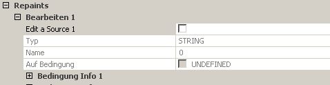

- Den Betriebszustand eines Buttons am Button selber erkennen können, also wenn z.B die Bool Variable 1 ist ist der Button grün, wenn 0 dann ist er rot :confused:

Die Buttonfarbe wird über die Eigenschaft des Rahmens bzw. der Füllfarbe des Objektes selbst konfiguriert:
Je nach Buttontyp wird eine svg-Grafik hinterlegt die im Vordergrund den Farbwechsel überblendet, damit die Füllfarbe des Buttons angezeigt werden kann muss das Füllelement des Buttons im Bereich "Repaints" -> "Bearbeiten 1" ausgeblendet oder auf den Typ String verändert werden (siehe Bild):
