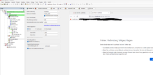

Ich versuche gerade, meine Visualisierung im Browser zu öffnen, aber es hat nie funktioniert, obwohl ich Schritt für Schritt vorgehe. Was könnte das Problem sein?
ich bin der Simulation
wie kann ich das wissen?
ich habe die Anweisung von Codesys gefolgt, aber ohne erfolg
In der Anweisung der du nach deinen Angaben gefolgt bist, ist das beschrieben.
Um über eine HTTPS-Verbindung eine sichere Verbindung zwischen Ihrem Browser und dem Webserver aufzubauen, wird ein Zertifikat benötigt. Am besten installieren Sie dafür ein gültiges Steuerungszertifikat für eine verschlüsselte Kommunikation mit Hilfe des CODESYS Security Agent.....
Ob du das brauchst, ist wieder was anderes. Aber wenn du einen Aufruf über https machst, dann ja
