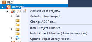

In TwinCat 3 kann ich ja Projekt-Bibliotheken automatisch installieren lassen, wenn ich auf das SPS Projekt rechts-klicke und dann "Install Project Libraries" ausführe.
Dabei startet ein CMD Fenster und führt dort irgendeinen Promt aus. Aufgrund irgendeiner seltsamen Konfiguration unserer IT ist das akutell nicht möglich und es wird eine Fehlermeldung erzeugt.
Kann mir kurz jemand sagen welcher Promt im CMD Window ausgeführt wird, wenn man diese Funktion anklickt?

So, hatte nun selbst Zugang zu einem System mit Admin-Rechten und konnte es selbst herausfinden.
Aufgerufen wird das reptool.exe im Ordner 3.1\Components\PLC\Commin\

Er meinte diese Funktion, welche alle Bibliotheken im _Libraries Ordner im Projekt auf dem System installiert.
Diese Funktion ruft aber einfach nur die Kommandozeile auf.
