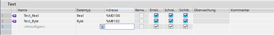

Nachteil deiner Lösung: Die CPU braucht zwei Zyklen statt einem um deine Variable einzulesen. (Ist bei kleineren Anlagen vielleicht noch vernachlässigbar. Grund ist, dass deine Variable nicht bei einer durch 4 teilbaren Adresse beginnt.)
Aber du kannst nicht auf einen Blick erkennen, ob es nicht doch zu doppeltem Zugriff kommt. In meinem Beispiel hier siehst du, dass die Variable "Test_Byte" mitten im Speicherbereich von "Test_Real" liegt. Das würde mir ziemlich die Show vermasseln. Einen Hinweis darauf gibt mir das System nicht.
Daher meine Empfehlung: Bei S7-1200 & S7-1500 konsequent keine Merker verwenden, sondern das Speicherhandling dem System überlassen, indem du optimierte DBs verwendest.

Vielen Dank!! Es haben sich tatsächlich die Speicherbereiche von zwei Merkern überschnitten!! Wenn ich den Merker ändere funktioniert es wieder normal :)
Aber du hast Recht, an meinem Fall sieht man ja wohin das führt... dann ändere ich mal noch die Merker um in Variablen von Datenbausteinen..
