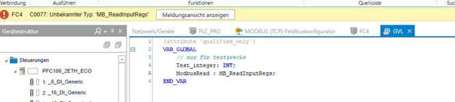

Hallo, ich suche hier nach Hilfe.
Ich möchte ein Beispiel wie man zB. das Register 64013 wPlcState auslesen kann und in einer Variable zur verfügung steht.
Da ich für meine Haussteuerung nur KOP programmiere ist mir das etwas zu kompliziert.
Ich bitte um eine Darstellung in einem ST Programmtask.
eCockpit PFC100_2ETH_ECO
Vielen Dank im Voraus

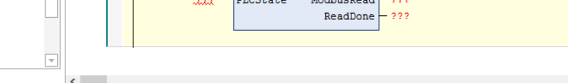

Bei dem zweiten Bild ist der Fehler, das die Zeilen von FUNCTION BLOCK bis END_VAR in der oberen Hälfte des Fensters sein muß. Da wo bereits PLCState ist. Du scheinst da die Tabellenansicht zu haben.

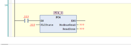

Mit der Deklaration gibts noch ein Problem.
GVL sollte passen.
Wie wird der Baustein beschaltet?
EN - zum Start Abfrage
PLCState - ??
ReadDone - Bool = 1 wenn abfrage fertig
ModbusRead - ??

dein Var_Output ist nich falsch. Hier hast du den POU als Ausgang deklariert. Der ist aber bereits unter gleichen Namen in den GVLs angelegt. Deswegen der Fehler.
Ist der EN Eingang auf FALSE wird der Baustein nicht abgearbeitet. Deswegen muss der auf TRUE
PLCState ist da m.E. nicht Richtig als Eingang sonder sollte als VAR_OUTPUT deklariert werden.
Wenn ich es noch richtig im Kopf habe musst du den Execute Befehl dann auch mehr als einmal Aufrufen um den Status auch aktuell abzufragen. Hier müsstest du dir noch eine Mimik bauen, welche den Aufruf Zyklisch startet.
[EDIT] Du musst den Baustein entweder mit Namensraum aufrufen oder die Zeile {attribute 'qualified_only' } auskommentieren/löschen.[/EDIT]

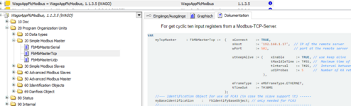

keine Ahnung wo Du den Baustein MB_ReadInputRegs her hast, aber schau Dir sonst mal die WagoAppPlcModbus Bibliothek an. Da bietet Wago diverse Funktionen zu Modbus an, wenn der Konfigurator nicht genutzt wird.
Unter 20 Simple Modbus Master findest Du den Baustein FbMbMasterTcp. Der sollte für Deine Zwecke erst einmal ausreichen. Zu dem Baustein findest auch ein dokumentiertest Beispiel in ST
Schau Dir das mal an.
