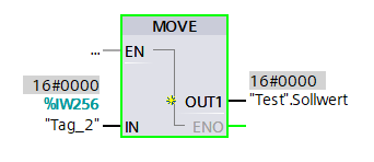

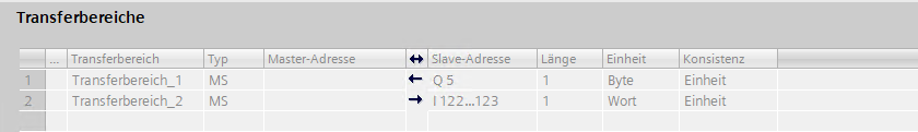

Die Verbindung steht jetzt zwischen s7-300 und s7-1200, nur kommt bei der s7-1200 nur 0 an anstatt meinen erwarteten Wert.
Habe mal 2 Bilder vom Testprojekt hinzugefügt.

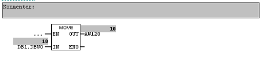

Konnte das Prozessabbild in der 300er nicht bearbeiten, habe deshalb den Rest angepasst. Nur falls sich einer wundert dass es plötzlich AW120 und nicht mehr AW256 ist.
Kein Busfehler an der 300, alles Grün.
Ich hoffe ich habs richtig verstanden und das sind die Screenshots die du erwartest.
Kontrolliere mal, ob bei beiden Steuerungen die Hardwarekonfig eingestellt ist. Warum ist es auf einmal eine andere Adresse?
Warum auf einer Adresse 120 und auf der anderen 122? Was kommt denn an IW122 an, wenn du etwas auf AW120 schreibst?
Es funktioniert!
Der erste Fehler war dass mein ursprüngliches AW256 nicht im Prozessabbild lag und dann hab ich den falschen Transferbereich in der 1200er eingetragen. Habe I122...123 auf I120...121 geändert.
