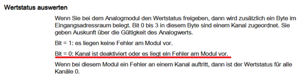

ich habe hier eine 4x AI Karte (6ES7134-6GD01-0BA1)
Diese nutzt den Wertstatus.
Ich beginne mit der ersten Adresse EW320. Laut Handbuch ist der Status der Eingänge demnach
E328.0 (1. Kanal) / E328.1 (2. Kanal) / E328.2 (3. Kanal) E328.3 (4. Kanal)
Obwohl ich mit einem Strom (12mA) rein gehe und der Wert auch von der Karte ausgewertet wird, bekomme ich kein TRUE auf den Diagnoseeingängen.
Hat jemand eine Idee?
Online-Diagnose: ok - keine Fehler
AI-Karte hängt an einer ET200 bzw. diese an einer CPU1515.
Folgender Aufbau bisher:
1. Kanal (4..20mA): 12mA rein (Diagnosestatus False)
2. Kanal (4..20mA): nicht angeschlossen (Diagnosestatus False)
3. Kanal (4..20mA): nicht angeschlossen (Diagnosestatus False)
4. Kanal (4..20mA): nicht angeschlossen (Diagnosestatus False)
--> Damit sollte doch eigentlich das Diagnosebit bei Kanal 1 TRUE werden
Jetzt hab ich geändert:
1. Kanal (4..20mA): 12mA rein (Diagnosestatus TRUE)
2. Kanal (0..20mA): nicht angeschlossen (Diagnosestatus False)
3. Kanal (0..20mA): nicht angeschlossen (Diagnosestatus False)
4. Kanal (0..20mA): nicht angeschlossen (Diagnosestatus False)
--> dann gehts - ist klar. Aber warum geht der erste Aufbau nicht?

Die Standard oder Basic-Karten haben meist auch bei der Diagnose eine eingeschränkte Funktionalität. Deshalb die Drahtbruch-Diagnose selber ausprogrammieren...
4...20mA-Signale als 0...20mA zu konfigurieren, hab ich allerdings noch nicht gesehn und auch noch nicht gemacht. 4...20mA wird bei mir auch als 4...20mA konfiguriert.
dann überwachst einfach auf >32511 oder <-4864...
Dann brauchst Du nur einen Messwertbaustein, der für 0...20mA/4...20mA/0...10V funktioiert. Bei Änderungen des Sensors musst aber HW-Konfig laden und brauchst CPU-Stopp...
Was dann allerdings fehlt, ist die Erkennung, ob die EA-Karte überhaupt erreichbar ist, also bei Feldbusfehler liefert der EW blöderweise 0.
Also vielleicht denk ich mal über die Variante von @PN/DP nach, generell 4...20mA Signale mit 0...20mA abzufragen...
