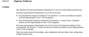

Was misst Du denn, 0-20mA oder 4-20mA?
Konfiguriere als 0 - 20, dann hast Du weniger Auflösung, aber siehst alles.
Mich wundert, dass Das Verhalten von meinen Standard-CPUs abweicht. Dort kommen bis hinunter zu 2mA brauchbare negative Werte bei 4mA = Int#0.

Das Verhalten kannst Du im Handbuch nachlesen. Habe den Hinweis zunächst aber auch überlesen, daher meine Frage an den OP, was er misst, hat sich mit dem Hinweis aber leider erledigt.
@BalmungD, der Vorschlag von @Ludewig könnte eine Lösung für Dich sein, wenn der Genauigkeitsverlust nicht stört.

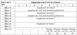

Bin jetzt eher Siemens Laie, aber wenn ich die Doku richtig verstehe ist ein Wert von kleiner -691 bei einem "normalem" Modul Drahtbruch und bei einem F-Modul und einer F-CPU, bei einer S7-300/400 7FFF und bei einer S7-1200/1500 halt 0.
Ich denk mal, für Safety wollte Siemens bei den neuen CPUs das alles einheitlich machen und beschenkte uns mit dem Wertstatus.
Der müsste FALSE werden, wenn der Kanal irgendeine Unregelmäßigkeit erkennt.
Da hast du dann halt ein Sammelbit für Kurzschluss, Kreuzschluss, Kabelbruch und alles andere (sollte aber eigentlich reichen), das dafür kanalgranular und bei voller Genauigkeit:
