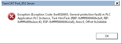

Hallo Zusammen,
die Dokumentation für das Auffinden der Fehlerquelle ist mir etwas unklar.
Ich habe das den Core Dump geladen und wie geht es weiter? Kann ich irgendwo die Adressen eingeben um zu schauen wo genau es schief läuft. Breakpoint setzen führt mich nicht zum Ziel. Beim Aufruf der zyklischen Methode ist einfach noch vor der ersten Anweisung Schluss.
Schon mal vielen Dank für Eure Hilfe im voraus.
Ich nutze aktuell die 4024.67

Danke für eure Antworten. Ich habe gehofft, dass ich den Fehler mit dem CoreDump direkt finden kann.
Ich bin ja beim debuggen online. Das heißt ich stoppe mit dem Breakpoint den Ablauf und springe dann mit der Taste "F11" (Einzelschritt) in die Zyklische Methode meines FBs und dann ist Schluss. Der gelbe Ausführungs-Pfeil verschwindet und der Task geht in den Ruhestand. Also irgendwo ist was im meinem FB bzw. der Methode. Soweit kann ich es schon eingrenzen.
Ich werde mal versuchen bei den Variablen-Deklarationen den Fehler zu finden und da Schritt für Schritt alles auskommentieren

Das verstehe ich nicht. Geh mal Online, wenn die Exception gefeuert hat und poste mal einen großzügigen Screenshot vom Codefenster, so dass man auch die gelbe Markierung sieht. Alles andere ist nur Glaskugelleserei.

Nochmal: Wenn die Exception fiegt, dann Einloggen und einen Screenshot mit dem gelben Pfeil machen. Kein Einzelschritt oder sonst was. Wir brauchen den Zustand im Moment der Exception. Und Version XAE = Version XAR bitte sicherstellen.

Nun zurück zum Problem. Ich habe jetzt sowohl XAE als auch XAR auf 4024.71:

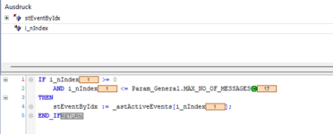

Beim Einloggen springt das Online-Fenster auf den FB_MessageListener.stEventByIdx ohne gelben Pfeil

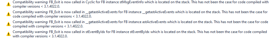

Mir ist aufgefallen, dass ich beim Erstellen Warnmeldungen bekomme, dass in der Methode stEventByIdx der FB_Exit aufgerufen wird. Aber warum?
Wie es aussieht, wird das erste Element [0] abgearbeitet um beim Element [1] von _astActiveEvents knallt es. Der fehlende gelbe Pfeil irritiert mich. Die SPS ist aber im Ausnahmezustand - richtig? Sonst hätte i_nIndex ja einen anderen Wert.

Die Kompilerwarnungen sind in der Tat etwas eigenartig. Vielleicht schleppt ihr eine veraltete Library mit rum?

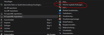

Füge mal den CheckBounds hinzu.
Läuft jetzt die PLC durch? Wenn ja, dann kannst Du mal zwei Breapoints in der Zeile 4 und 6 setzen. Wenn die SPS dann stehen bleibt, kannst Du mit dem Rücksprung zur Ursache gehen. Ähnlich funktionieren auch die anderen POU's für imlizite Prüfungen. Du musst die Bausteine nicht aufrufen, das wird vom TwinCAT automatisch gemacht. Aber lass die Bausteine nicht im Projekt, die fressen einiges an Ressourcen.
