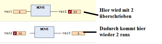

Ich habe ganz dumme Frage, aber - wie eigentlich funktioniert forced in SCL/ST/FUP usw.
Ich habe eine Beispiel gemacht (Bild in Beilage)
So,
1. var2 = var1
2. var3 = var2
Wenn var1 = 22, dann var2 = 22 und dann var3 = 22.
Wenn ich force var2 zu 55, dann wird var2 = 55, aber var3 = wird doch 22

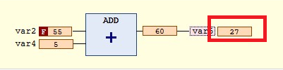

3. Und wenn ich var2 + var4 = var5 - dann sehe ich 55 + 5 = 60 (aus Ausgang von Baustein ADD), aber in var5 kommt doch Wert 27 (22 + 5)
Ich verstehe nix, in welche Fälle kann ich überhaupt Forced benutzen. Wenn es niergendo in PRG geschrieben - kann ich einfach schreiben, wenn doch irgendwo es geschreiben, dann bringt "forced" überhaupt nix? Oder ich verstehe es falsch.

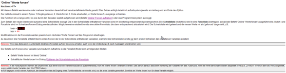

OK, es ist nur ein Darstellungsproblem. Im Handbuch steht:
Die Abarbeitungsfolge in jedem Zyklus einer Task ist wie folgt:
  1. Einlesen der Eingänge
  2. Forcen: Vor dem ersten Programmaufruf werden alle vorbereiteten Werte vom Laufzeitsystem auf die Variablen geschrieben, egal ob diese von der Task verwendet werden oder nicht.
  3. Abarbeitung des IEC-Codes
  4. Forcen: Nach dem letzten Programmaufruf werden alle vorbereiteten Werte vom Laufzeitsystem auf die Variablen geschrieben, egal ob diese von der Task verwendet werden oder nicht.
  5. Schreiben der Ausgänge
Das bedeutet, bevor dein FUP-CODE abgearbeitet wird, wird VAR2 auf 55 geforced. Dann beginnt die Abarbeitung deines CODE´s und du überschreibst die VAR2 wieder mit DEZ 2.
Dann passt auch das, was (als Ergebnis )angezeigt wird.
Es ist in dem Sinne ein Darstellungsfehler.
Quelle: CoDeSys Forcen und Schreiben

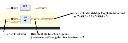

Die Darstellungsfehler sind aber auch ordentlich, bei dem unteren ADD werden sogar zwei verschiedene Rechenergebnisse angezeigt.
Ein Ergebnis basiert auf dem Forcewert ( welcher ja nicht mehr vorhanden ist ) + 5, das andere auf dem überschriebenem Forcewert + 5

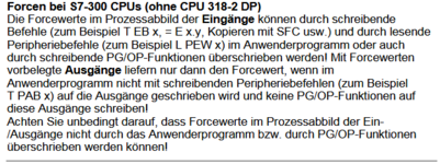

Forcen läuft bei Siemens (teilweise) etwas anders ab. Hier mal ein Auszug aus der Step7 V5.5 Hilfe:
Achtung, gilt nur für 400ér + CPU318-2:
Unterschiede zwischen Forcen und Steuern von Variablen
  • Beim Forcen besitzt die Variable immer den geforcten Wert. Dieser Wert wird bei jedem Lesezugriff im Anwenderprogramm gelesen. Sämtliche Schreibzugriffe sind unwirksam.
Allerdings unterscheidet sich das Verhalten zwischen 300/400érn CPU´s:
Bei den normalen 300érn sieht es wieder anders aus ( nicht CPU318-2 ):
