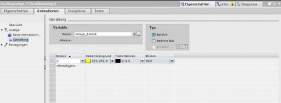

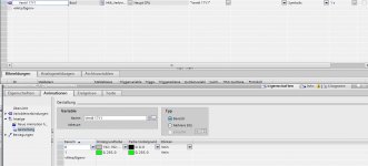

Dann animiert man aber nicht die Grafik sondern ein anderes (zusätzliches) Objekt hinter der Grafik.Hallo Harald,
das stimmt so nicht ganz. Wie ich beschrieben habe muss man dazu eine Transparenzfarbe festlegen; überall dort, wo diese mit der Farbe der Grafik übereinstimmt wird der Hintergrund sichtbar, und der ist dann animierbar.
