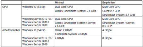

gibt es Problemen mit integrierte GPU eine WinCC 7.5 als standalone Station laufen lassen?
wird UHD Graphics 630 passen dafür? Oder besser einen separaten GPU haben (nich in CPU integriert)?
in den Hardware Requirements für WinCC steht 'Multicore CPU 3.5 GHz' als Recommended CPU.
Wird i5-10500T passen? Es ist 2.3 Ghz / Boost 3.8 GHz, aber hat besser Performance Rating als ein i3-10100F mit 3.6 GHz
Hat jemand Erfahrung mit solchen Systemen und WinCC (mit ähnlichen Hardware Konfiguration)?
das hängt davon ab, wie groß die Anlage jetzt ist... Macht ja einen Unterschied, ob eine SPS mit 128 Variablen oder 30 SPSn mit 250000 Variablen und 1000den Scripten angebunden werden... Die "empfohlene" Ausstattung sollte untere Grenze darstellen:

Die Anlage selbst ist nicht so groß. Da steht 2048 Variablen Lizenz.
Sieht so aus, dass mein Dell Mini PC passen soll. Jedoch hab noch eine Sorge, diese mini PC sind schon so leistungsfähig, aber es "contra-intuitive" - WinCC war immer so schwer und PC ist heute so klein ... ))

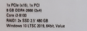

ich nehm gerne die IPC627E von Siemens mit der Konfiguration:
Das reicht auch für mehr als 2000 Variablen, solange man keinen Quatsch macht.
Ordentliche Industriequalität und es gibt die WinCC RT Lizenzen billiger, aber psst...

Soll damit ne Industrieanlage gesteuert werden, oder ne Klolüftung?
Für 1k gibts nichtmal nen industriefähiges Panel, geschweige denn nen Scadasystem...
Bei den 3k sind z.B. 2 RAID SSDs dabei...
LTSC Betriebssystem...
Vom Temp. Bereich usw. auch industrietauglich

Wie gesagt, ich find die IPCs von Siemens nicht schlecht, teuer sind sie schon, aber im Vergleich zu ner SPS jetzt auch nicht so wirklich...
Man kann die ordentlich in nen Schaltschrank bauen, Win10 LTSC ist drauf (das krigst sonst nicht so leicht), und man hat die IT nicht an der BAcke, weil Siemens drauf steht...
