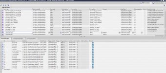

Bei einer Meldung funktioniert das immer wieder Tadellos, bei anderen aber nicht
Kannst du einmal einen Screenshot deiner angelegten Meldungen machen?
Hast du evtl. eine Doppelbelegung der Merker ( Überlappung... )?
Liegt dein Merkerword evtl. im Systembereich der CPU?

Hallo Mike,
Benutzt werden MW12 und MW14 - nur dort, sonst nirgends.
Die Meldungen sind alle in gleicher Form angelegt und kommen an dieser Stelle auch an.
Zwischen SPS und HMI gehen sie dann verschütt und ich kann es mir nicht erklären, warum diese nicht angezeigt werden mit dem Standard-Meldefenster.
M12.5 kommt immer wieder.
M13.6/M13.7/M14.0/M14.1: Diese Meldungen kommen immer wieder
Die anderen Meldungen leider nicht.
NOT-Aus, Leerlaufschutz etc. kommen alle nicht.
Die Merker werden in der SPS entsprechend gesetzt, wenn die Meldung anliegt.
Warum Merker? Keine Ahnung. Gibt keinen besonderen Grund dafür. War sicher so in einem alten WinCC Projekt so drin, welches ich mal gesehen habe.
Hast Du die HMI-Runtime komplett neu generiert?

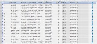

Wieso sind die Bitmeldungen-Listen in Deinen Bildern 2 und 3 unterschiedlich?
Sind kommende und nicht kommende Meldungen in verschiedenen Meldeklassen und Deine Meldeanzeige zeigt die Meldeklasse der nicht kommenden Meldungen nicht an?

Ich habe mir die Triggerbits angesehen und auch die entsprechenden Adressen dazu angezeigt.
Hier ist es Deckungsgleich mit dem FC, wo die Meldungen erzeugt werden.
Die Merker für die Meldungen werden nirgends überschrieben und auch ausschließlich dafür genutzt.
